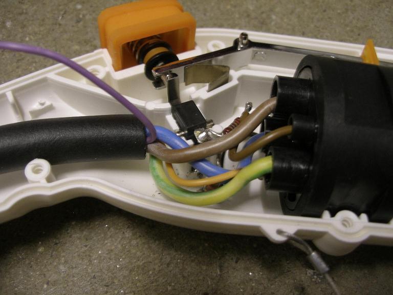

Pat hat geschrieben:Hallo Ampera-Fan
Der Widerstand ist auf der Leiterplatte in der Ladestation. Das Pilot Signal sollte von der Lüsterklemme über das Kabel direkt auf den Stecker gehen.
Pat
hallo Pat,
ich habe inzwischen den Stecker weiter zerlegt, siehe Bild (war ziemlich mühsam). Mit dem orangefarbenen Kabel hast Du Recht, es geht direkt durch. Das orangene Kabel wechselt den Querschnitt, ich glaube, an dieser Stelle war die Unterbrechung.
J1772-Stecker-Innereien

Das sieht ja schrecklich aus!

Kratus hat geschrieben:Das sieht ja schrecklich aus!
ja, jetzt ist er garantiert nicht mehr zu gebrauchen - :roll:

Hallo Ampera-Fan
Da wurde vom Hersteller ja richtig schlecht gebastelt. Das muss ja mit Vergussmasse unsichtbar gemacht werden. Schlimm... Danke aber für das Bild.
Folgende Links habe ich eben auf dem US Forum gefunden (Sorry, für Dich leider etwas spät, aber eventuell hilft es Dir trotzdem weiter):
Forum-Eintrag: http://gm-volt.com/forum/archive/index.php/t-19280.html
Schema Stecker (Achtung: US Litzen Farben, aber sehr hilfreich): http://electrics10.webs.com/photos/unde ... zing-1.jpg
Video Stecker Zerlegung: http://www.youtube.com/watch?v=_cnihpXLwsI
Zu den Litzn Farben:
- Black with purple stripes: Pilot Signal (bei uns orange)
- Grey with purple stripes: LED Speisung (bei uns violett)
Pat
Pat
Klasse Pat, jetzt kann ich mir das weitere Sezieren ersparen. Danke für die Links
Der in dem Video hatte es leichter, da war nichts vergossen.
Eine saubere leistung, mit einer Hand gefilmt, mit der anderen gearbeitet.
Nur die 3 Kabelbinder hat man nicht gesehen, die werden aber auch erst am Schluß nach dem Schließen des Steckers gebraucht.

Ampera-Fan hat geschrieben:ja, jetzt ist er garantiert nicht mehr zu gebrauchen - :roll:
Falls Du noch alle Einzelteile hast, kannst Du ihn ja jetzt möglicherweise wieder reparieren.
Einfach Kabel mit dem ganzen Verguss-Schlamassel abschneiden und neu verdrahten (wie F16BMATHIS aus dem US Forum). Voraussetzung der Schalter ist noch ganz.
Pat
Pat
Ja mit dem neuen Stecker werde ich das so machen.
Nur hat man nicht gesehen, wie er das isoliertechnisch macht, da ja einige blanke Drähte von den Widerständen im Stecker sind.

hallo,
habe heute den Stecker bestellt und werde über den weiteren Verlauf berichten, sobald er eingetroffen ist.

hallo Pat, hallo Kratus, hallo MitleserInnen,
es ist jetzt doch schneller gegangen als vermutet.
gestern ist der Stecker angekommen und heute habe ich in mehrstündiger Operation das Kabel an den neuen Stecker montiert.
Stecker in den Ampera gesteckt und er hat ihn akzeptiert - :D
ich habe vor dem Zusammenbau noch ein Foto gemacht.
Ein Unterschied ist, daß ich keine LED-Beleuchtung mehr habe (die müßte an das violette Kabel), das ist in diesem Stecker nicht vorgesehen.
neuer Stecker mit Kabel

Hallo Ampera-Fan
Schön, dass es geklappt hat und Du wieder mit 16A laden kannst. War sicher günstiger alls eine neue Heimladestation ;-)
Die Teile des alten Steckers würde ich als Ersatzteile für das Ladekabel aufbewahren. Man weiss ja nie...
