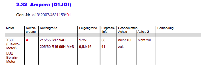

Ich hab noch was!
Wer mal Schneeketten benützen muss kauft mit Vorteil die 16 Zoll Winterräder.
Und warum, die 17 Zoll Originalräder haben für Ketten gar keine Freigabe.

Tachy hat geschrieben:… Winterreifen auf die Originalräder gezogen …
Die Betriebsanleitung S. 168 spricht dagegen:
Der Opel-Serienreifen-Katalog S. 351 spricht nicht dagegen:
„Geht nicht“ würde es schon geben, wenn die Zeile im Katalog z. B. so aussähe:
Also Glück gehabt! :-)

Da grosse Problem bei den Winterrädern: Welche (Alu)Felgen und welche Reifendimension?
Nehme ich die grösseren Reifen und kann dann keine Schneeketten montieren?
Ich brauche die Schneeketten sowieso nur an maximal zwei Tagen im Jahr. Skiferien-Hinfahrt und Skiferien-Rückfahrt.
Nehme ich die kleineren Reifen und kann Schneeketten montieren?
Eigentlich blöd, wegen den theoretisch zwei Fahrten pro Jahr mit Ketten.
Nehme ich die grösseren Reifen und montiere die Schneeketten im Notfall trotzdem?
Wo könnte etwas anstehen? Also wenn es nur wegen dem Lenkeinschlag ist, kann ich damit leben.
