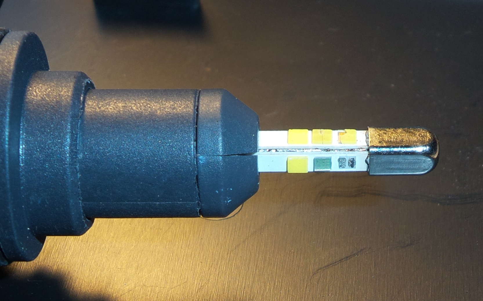

Mir ist nun einer der beiden Leuchtmittel (links) den Hitzetod gestorben. Die hälfte der LEDs sind entweder ganz weg, oder die Leuchtschicht ist fort. Die übrigen leuchten etwas, wenn man das Leuchtmittel direkt an 12V hält. Der Ampera lässt das Leuchtmittel aus und gibt eine Fehlermeldung aus. Ich mach mal Bilder.RoterBaron hat geschrieben: ↑14. Mär 2019 15:20Quanta Costa?Martin hat geschrieben: ↑8. Mär 2019 11:28Die hab ich auch noch hier, wer die haben möchte kann sich gerne melden.Fufu2 hat geschrieben: ↑24. Feb 2019 02:15 Von denen hier

Ich habe also das Vorgänger-Leuchtmittel links eingesetzt:
https://de.aliexpress.com/item/32855573 ... a2e1f878f3
Die hab ich in der 9006-er Version. Etwas anpassen musste ich den Sockel aber das ist unwesentlich. Die Lichtstärke ist ähnlich, aber es ist deutlich zu sehen, dass sie nur zu den Seiten leuchten. Aber sie blenden ebensowenig wie die o.a. Leuchtmittel.

So, hier die versprochenen Bilder:
Die andere Seite leuchtet noch ohne einbußen.
