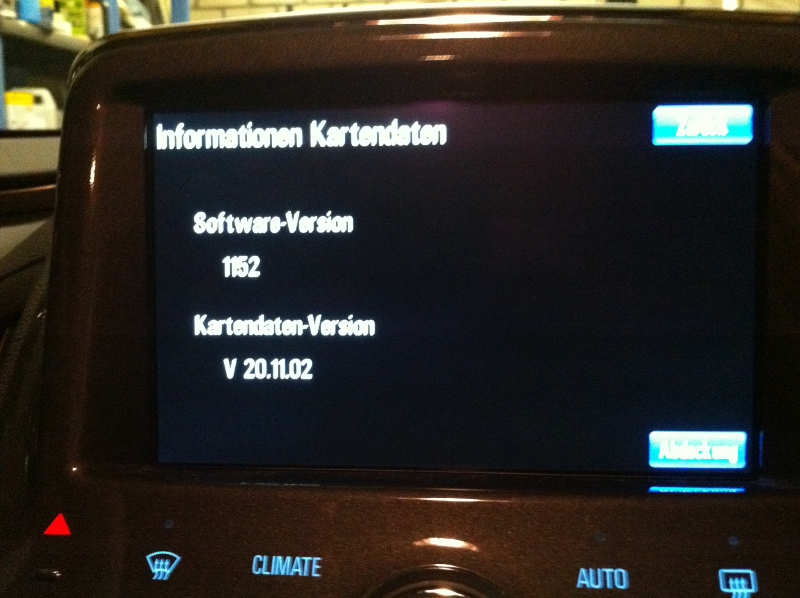

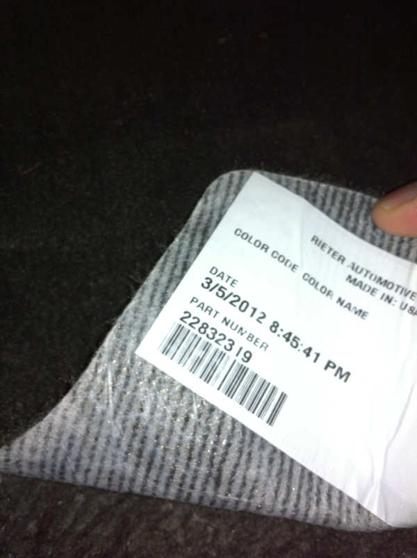

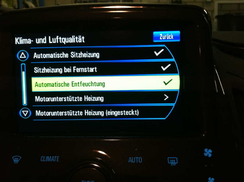

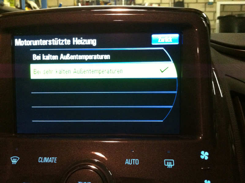

Pat hat geschrieben: Hallo mark32
Sehr interessant! Könntest Du von den beiden Einstellungen mal ein Foto des Displays machen. Ich würde das gerne mal an Opel schicken (Bilder sagen mehr als tausend Worte...).
Pat
Hier die Bilder der Menüeinstellung, und die Version der Kartendaten des Navis. Zugelassen wurde der Wagen 06/2012. Herstellungsdatum der Fußmatten ist 05.03.2012

Habe die gleichen Daten fürs Navi (was jetzt hier nicht viel aussagt...) aber keine "Motorunterstützte Heizung" ... Erstzulassung März 2012
PS: Meine Fußmatten sind älter, deswegen geht das mit der Heizung nicht !!! (grinns)

Hallo mark32
Besten Dank für die Bilder. Habe eben ein Email an Opel aufgesetzt. Mal sehen was dabei rauskommt.

mark32 hat geschrieben:Hier die Bilder der Menüeinstellung, und die Version der Kartendaten des Navis. Zugelassen wurde der Wagen 06/2012.
Hallo mark32,
mein Ampera hat diese Funktion noch nicht.
Zugelassen wurde der Wagen 05/2012, einen Monat eher.
Ich habe unsere VIN verglichen, wenn die Nummer durchgehend wäre,
sind zwischen beiden Fahrzeugen 4617 Exemplare. Wenn ...
Re: Ampera im Winter
Verfasst: 9. Dez 2012 22:13
von EcoDrive
Pat hat geschrieben:Hallo mark32
Pat
Hallo mark32
Danke für die Fotos. Auch ich habe dem FOH ein Mail gesandt. Genau diese Einstellungen möchte ich auch. Vor allem soll der RE nicht anspringen, wenn der Ampera am Ladekabel draussen geladen wird und ich den Fernstart vor der Abfahrt benutzen möchte.
Und wieder mal heisst es abwarten.

Also ich hab gerade unseren Werkstattmeister gebeten über unsere Opel-System das Modelljahr unseres Amperas laut Fahrgestellnummer zu erfragen. Unser Ampera hat auch schon die neuen Einstellungen drauf.
Fgstlnr. 1G0R86E45CU122071 = Modelljahr 2012A
Wenn also wer sein Modelljahr bei uns erfragen will einfach Fahrgestellnr. per Nachricht senden oder hier posten.
