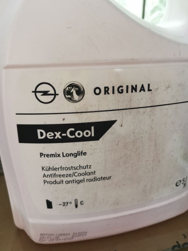

Vor ein paar Jahren habe ich mir mal einen 5L Kanister Dex-Cool zugelegt. Eigentlich für mein 25 jahre altes Zweitfahrzeug gedacht. Kann jemand bestätigen, ob dieses (siehe Bilder) auch für den Ampera geignet wäre?

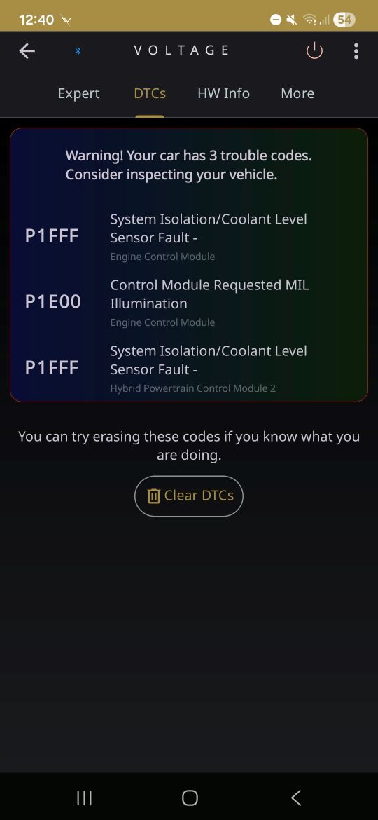

Habe mich eigentlich damit abgefunden, dass er zum FOH muss, wollte aber den "Versuch des Fehler löschens" mit dem vorhandenen OBD2 Adapter noch durchführen. Das Teil ist mindestens sechs Jahre alt und ich nutze es mit Torque light.
Fehler Code: P1e00
Und das Beste: Er ließ sich beim ersten Versuch löschen
Nun hängt er am Ladekabel. Bin gespannt, wie es weiter geht.

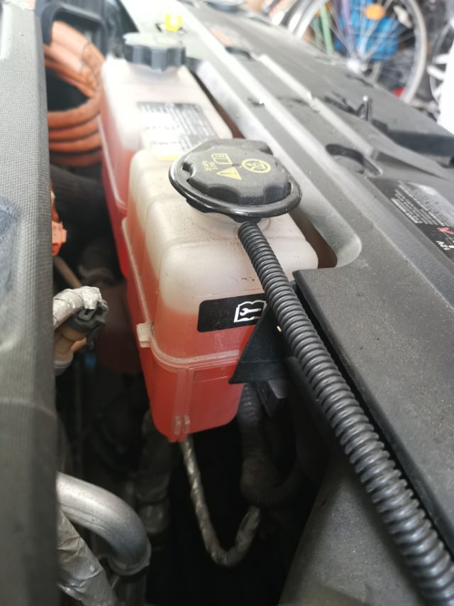

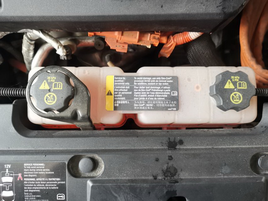

Motorhaube geöffnet, um den Kühlmittelstand zu prüfen: Mehr als genug vorhanden (siehe Bilder) - da hatte ich etwas anderes erwartet.
