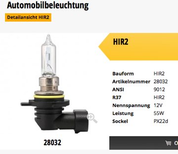

Hallo Leute, jetzt ist es wahr geworden. Wie auf der webseite des Herstellers vosla zu sehen. Es gibt eine +30%-Lampe für unsere Fassung HIR2 px22d. Na das ist ja doll - oder. Bin noch im Gespräch mit dem dortigen Produktmanger, wollte Euch aber schon jetzt mal kurz berichten. Weiteres dazu später. Die
Lampen werden wohl als Neuerung auf der "Automechnika-Messe" in dieser Woche präsentiert. Isch
freu mir... :roll:

Bolli hat geschrieben:[…]Wie auf der webseite des Herstellers vosla zu sehen. Es gibt eine +30%-Lampe für unsere Fassung HIR2 px22d. […]
Die + 30% Angabe kann ich leider nirgends finden: http://www.vosla-german-lighting.com/de ... HIR2&name=
Eine Lichtstrom-Angabe (Lumen) gibt’s auch nicht. :?

Jetzt habe ich besagte Lampe in deren Shop gefunden: http://www.vosla-shop.com/epages/642531 ... ucts/28432
Kann man da nicht gleich den Link angeben, damit nicht jeder suchen muss? :x
