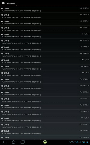

mikeljo hat geschrieben: Keine Angst, wenn dann Konfigurierbar.
Ja, eine Warnung bein unterbrochene Ladung solte in jedem fall erfolgen.
Nur das hier möchte ich vermeiden:
Das geht ganz schön auf die Nerven.
Meine Frau wird bald denken, ich habe eine Affäre, weil mein Telefon ständig klingelt!
Re: AW: OVMS (Open Vehicle Monitoring System) für Volt/Amper
Und ich habe noch keine Möglichkeit gefunden, wie ich die Meldungen (bei der Android Version) wieder löschen kann ...
PS: Die Nachrichten selbst kann man mit "-" bei #3: Notifications abdrehen, wenns zuviel wird, man sieht das auch bei Kratus im Bild:
SMS mit "MODULE hierDeineFahrzeugnummer K - VA" ...

micky4, Du kannst schon mal das Firmware v2.3.2 flashen, dann hast du die niedrige SOC Warnungen nicht mehr.
Kratus hat geschrieben:micky4, Du kannst schon mal das Firmware v2.3.2 flashen, dann hast du die niedrige SOC Warnungen nicht mehr.
Habe ich schon, aber die alten Meldungen bekomme ich nicht weg !

micky4 hat geschrieben:
versuch mal die App. zu löschen und wieder neu aufzuspielen dann sollte es weg sein.
