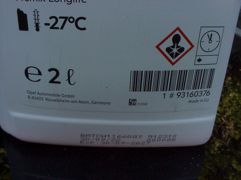

Vermutlich ist es dieses kann das jemand bestätigen. :D
Verfasst: 4. Apr 2025 14:57
von Harvey
Verfasst: 4. Apr 2025 14:59
von Harvey
Das falsche einfüllen tötet den Akku !!!!! von blau ist sowieso nicht die Rede Farbe siehe Foto´s...
Ohne Bestätigung anderer Forumsteilnehmer ist auch dieses Mittel falsch vermute aber das es passt. :!: :!:

Das ist das original Kühlmittel für die Ampera, es passt sicher. Ich suche aber eine alternative, weil das original nicht mehr zu finden ist.

https://www.ebay.com/itm/404092700038
Könnte das passen es scheint das es das original nur noch sehr begrenzt gibt.
Kann einer eine lieferbare Alternative geben.
