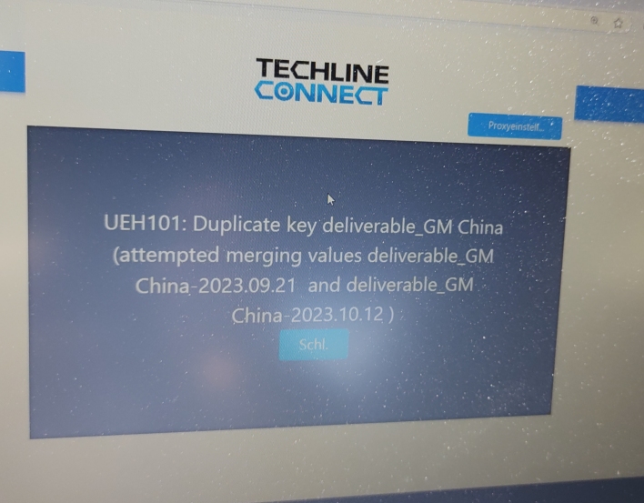

Habe nun das 2. Mal 18€ in den Sand gesetzt.
Also meine Anmeldung bei Acdelco ist ok ich kann das Programm bestellen ( SPS ) und dann... ausführen nur dann kommt das obige Bild und Ende ist.
Ich habe den VCXNano HKSP241-F ist das der falsche...
Wäre es möglich den genauen Weg Installation des VCX und welche Software man im Hintergrund starten muss außer die gekaufte von der Acdelco Seite mal zu erklären.

Werde alles neu aufspielen und diesmal nur das was nötig ist installieren...
Zu viel eingespielt war mein Fehler. :D

Die Softwarebedienung von SPS2 ist etwas gewöhnungsbedürftig.
Habs aber hinbekommen nun lädt er wieder.
