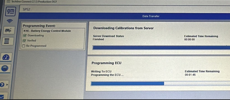

Verfasst: 20. Nov 2024 00:16
von Paga0815
Kurzes Update, mit hilfe von nils, konnt ich mein hochvoltfehler loswerden,
Wer den fehler hat und nicht mehr zum foh fahren will, dem kann ich gerne behilflich sein.
Bin im Rhein/Main gebiet ansässig und kann beide steuergeräte flashen.
