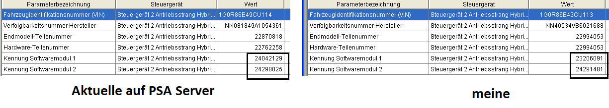

Ich kann aber auch nicht glauben das Markus eine andere, "besondere" hat, war ja alles ganz normal beim FOH
Es gibt nicht nur "eine" neue Version, denn ich habe einen anderen Stand:
HPCM2 Versionen.png (20.57 KiB) 3240 mal betrachtet

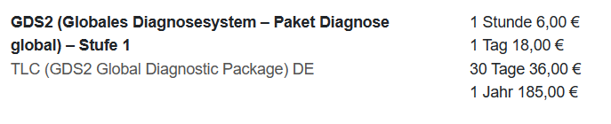

nils_heidorn hat geschrieben: 14. Jan 2024 18:24
Ich meine bei mir sind es immer 4 oder 6 Euro für 1h gewesen.
ACDelco + TechWin
Keine Ahnung, gehe über PSA, da ist 2h das einzig Auswählbare

Wow, da gibst Du zu viel aus!
Gerade noch mal bei acelcotds.com geschaut:
Grüße,
Nils

Beitrag von nils_heidorn »
@Markus,
welche SW Version haben denn Deine beiden Module?
Nils

Nebenbei, reine Raterei:
Natürlich kann es auch sein das die verbauten HPCM Module etwas verschieden sind und jeweils andere updates brauchen.
So kann es passieren das Auto A mit version 12345 die neueste hat und Auto B mit 12344 die neueste hat.
Schlicht weil 12344 & 12345 den GLEICHEN Entwicklungsstand für etwas unterschiedliche Module darstellen.
