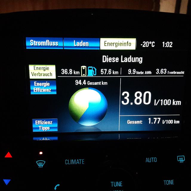

Gerade einen kleinen Schock bekommen. Ampera stand nun 4 Tage in der Garage. Ich muss jetzt dann fahren, so bin ich in die Garage, um die Vorwärmung einzuschalten. MyGreenVolt hochgefahren und was sah ich: Batterietemperatur -5°C !!
Was soll das jetzt? Sehr oft war ich in der Garage und die Wallbox hat eingeschalten inkl. grüne Lampe beim Ampi. Kann es sein, dass er nach 2 oder 3 Tagen nicht mehr die Akkuheizung einschaltet? Ist doch nicht möglich....
Bin gespannt, welche Temperatur der Akku bei Abfahrt hat (in 10 min).
Gerald

Re: MyVoltHold App (ERDTT-Abschaltung und höhere SOC-Nutzung
Das habe ich noch nicht kontrolliert, ob bei der Vorklimatisierung die Akkuheizung mitläuft, aber ich glaube auch nicht. Danach beim laden wohl schon.
Bei der Abfahrt hatte der Akku dann schon 7°C.
Im vorigen Beitrag hatte ich geschrieben, dass die grüne Lampe an ist, wenn die Akkuheizung läuft. Das ist Quatsch, die bleibt aus, ist nur beim laden an. Ich sehe es halt an der Wallbox und man hört ein brummen, wenn die Akkuheizung läuft.
Bei der Rückfahrt war mir die App eine gute Hilfe. Auch bei mir startete der Motor kurz. Ist natürlich nicht ideal. Einmal brach die Verbindung ab, nach Neustart war alles wieder gut. Die App finde ich toll.
Niedrigster Wert bei der Rückfahrt -23°C !!!
Leider etwas verschätzt, bin mit 3km Restreichweite angekommen. Rückfahrt ging es auch nach "oben".
Ich hoffe, dass ab Samstag dann wirklich die sibirische Kälte vorbei ist.
Gerald
