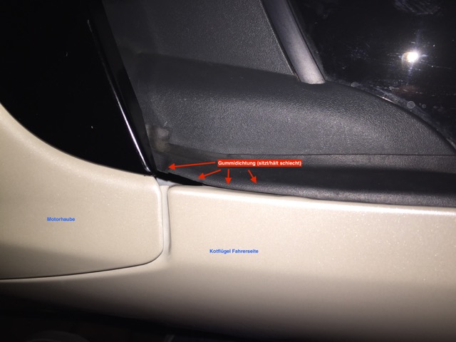

- Dichtungsgummi zwischen Motorhaube und Kotflügel an der Windschutzscheibe (Fahrerseite) A-Säule sitzt S. Bild 1.

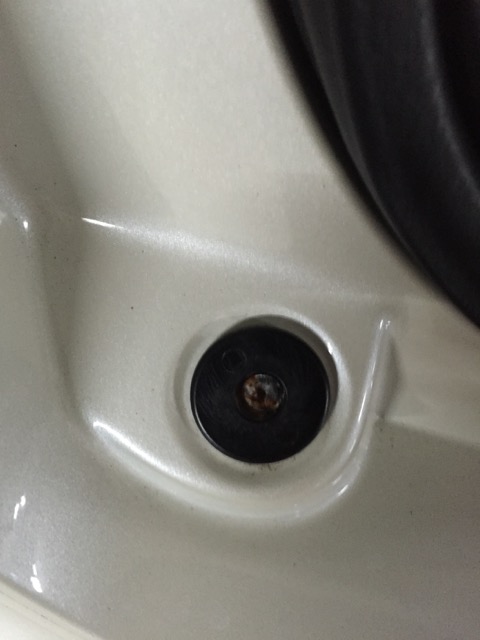

- Schraube an der Aufnahme Stoßfänger rostet (Fahrerseite hinten) (s.Bild 2.)

Also diese Schrauben in den Daempfern am Kofferraum haben bei mir auch Flugrost. Einfach mal abschleifen und etwas Oelen.

Nachbars Lumpi hat geschrieben:Also diese Schrauben in den Daempfern am Kofferraum haben bei mir auch Flugrost. Einfach mal abschleifen und etwas Oelen.
Neinneinneinneinenineiene ... ähm.
Das sind phosphorierte Schrauben. Abschleifen verschlimmert das Problem.
Entweder neue rein oder gleich Edelstahl.
