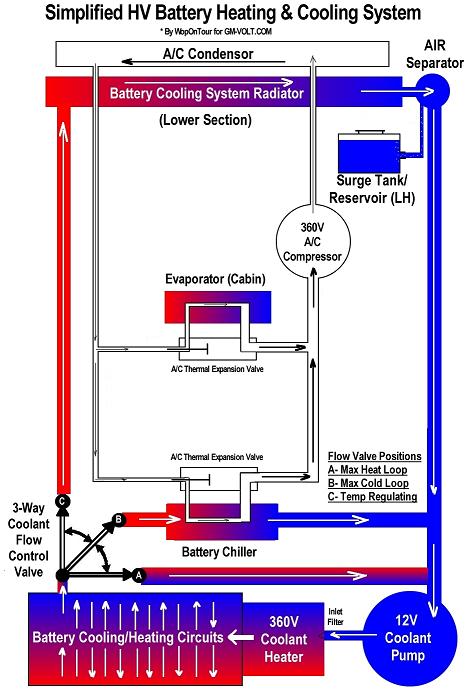

von EcoDrive
Das sind max 5KW, wie R.Matthé im Blog mal geschrieben hat. Genau wie der Klimakompressor läuft die Heizung nicht dauernd. Der Klimakompressor arbeitet nach meinen Beobachtungen sehr differenziert, mal mit nur 260W mal mit 1,2KW je nach Bedarf.
Der Akku wird mit einem separaten Kreislauf geheizt / gekühlt. Das muss ja so sein, da um den Akku herum, keine extremen Temperaturen eingesetzt werden dürfen. Für die Innenraumheizung sind aber schon mal 70-80° Vorlauftemperatur nötig.
Ich würde diese aufwändige Konstruktion nicht als 'vollkommen untaugliche Heizung ' bezeichnen.
Ich habe mal Überlegungen angestellt, ob die von der el. Heizung bereitgestellte Wärme im Wasserspeicher, teilweise auch für den Benziner sehr kurzfristig benutzt wird. Das könnte es ermöglichen, dass der Benziner gleich von Null auf 4000 U/Min. gefahren werden kann, ohne Probleme zu bereiten. Sobald der RE läuft ist er in der Lage genug Strom für das Fahren und die el Heizung (5KW) bereitzustellen. Das System ist weitaus komplexer aufgebaut als eine normale Autoheizung.
Hier noch mal die Diagramme aus gm-volt.com
