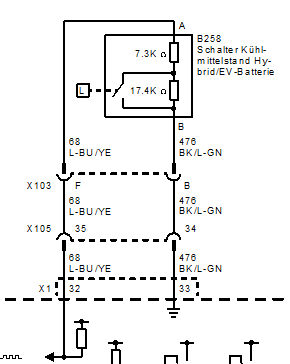

Andreas, herzlichen Dank für deine Mühe! :D
Ich habe im Forum bereits diesen Schaltplan gefunden, der aber von deinem abweicht (X103 und X105 statt X190):
b258 - Kopie.png (7.75 KiB) 3470 mal betrachtet
Wie kommt man am einfachsten ans HPCM2? Muss da der Sitz ausgebaut werden?

Verfasst: 21. Jun 2021 20:06
von Andreas Ranftl
Das schnellste ist da immer messen hpcm2 richtung sensor wie im Schaltplan beschrieben,nichts bewegen bzw erst wenn wert nicht i.o.
