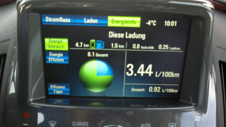

So ein schöner Wintertag mit viel Sonne ... und der RE läuft aus Temperaturgründen ... grr :mrgreen:
Ich habe in der Tiefgarage MAX 20° vorgeheizt, der war Akku auf 9°. Es war nur eine Kuzstrecke von 6km zu fahren. Einen Kilometer vor dem ersten Ziel schnallt der Ampera, dass es draussen noch -4° hat und der RE springt aus Temperaturgründen an, obwohl ich für die kurze Strecke nicht mal die Heizung an hatte.
Reichweite heute morgen 65km. Der RE lief also völlig für die Katz.

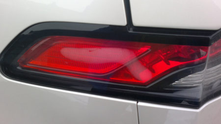

Die Sonne kam schnell hinter den Bergen hervor und es wurde wärmer. Heute sah ich zum ersten Mal auch einen Beschlag an den Heckleuchten. Der ist aber schon wieder weg.

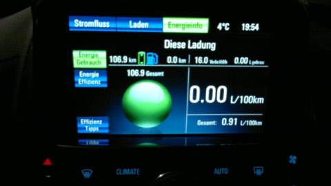

Heute hab ich echt übertrieben mit der Reichweite. ;) Ich hab fast gar nicht geheizt, nur am frühen morgen ECO 20° zu Beginn der Fahrt, gleich nach dem Vorheizen. Dann nur noch MIN 18° kurz vor dem Parkhaus 17°.
Am Arbeitsplatz war dann gleich ein starker Kaffee fällig. :)
Erst gerade vorhin habe ich bemerkt, dass ich heute mit 106.9 km gleich weit, wie bei meiner 2. Rekordfahrt im Sommer (im 100km-Thread) gefahren bin. Es war nicht die selbe Strecke, heute waren 28km Autobahn dabei. Trotzdem; im Sommer 106,9km mit 10.1 KWh, heute 106.9 km 16.0 KWh. ist schon ein Unterschied.

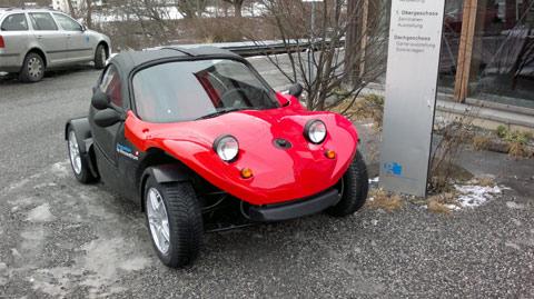

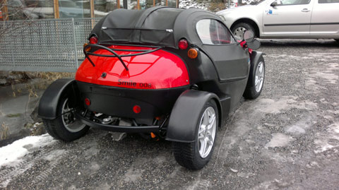

Da sind öfters Twike's und smile's zu sehen.
Heute stand ein nagelneuer smile da. Ich konnte mit der Fahrerin einige Infos austauschen. Die Nummernschilder kommen erst noch dran.
Dieser smile hat eine Reichweite von 200 km und ist autobahntauglich. Schnellladefähig, drinnen lagen Drehstromkabel. 0-50km/h in 3 Sek. Vmax 110 km/h. Eingestuft als Quad, wie der Twizy.
