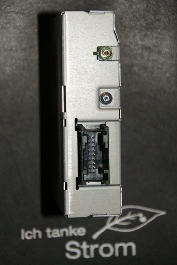

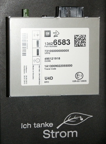

Ich habe heute mein Module bekommen. So sieht es aus.
Werde es Morgen dann im laufe des Tages auswechseln.

huschelmonk hat geschrieben:Ich habe heute mein Module bekommen. So sieht es aus.
Ist das gleiche wie meins, laut meinem FOH also nicht speziell für den Ampera gedacht sondern für Zafira und Insignia. Bin mal gespannt, ob Du die gleichen Ausfälle hast (also nach Ampera für ca. zwei Minuten ausschalten und dann wieder einschalten).
