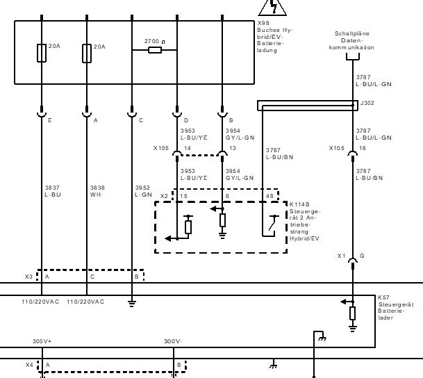

Hab mal im Plan die Leitung vom HPCM2 Pin 48-diese heisst "Hochspannungs Energiemanagement Kommunikation aktivieren"-wenn angesteckt wird,X1 Pin G muss dann aber auch Hochpegel führen wenn am Lader Eingangsspannung kommt-der Lader also muss aktivieren-also messen -bzw.Softwareupdate und Versorgung 12V prüfen wenn Lader nicht aktiviert/bzw HPCM2 wenn Lader aktiviert und trotzdem HPCM2 schläft.
