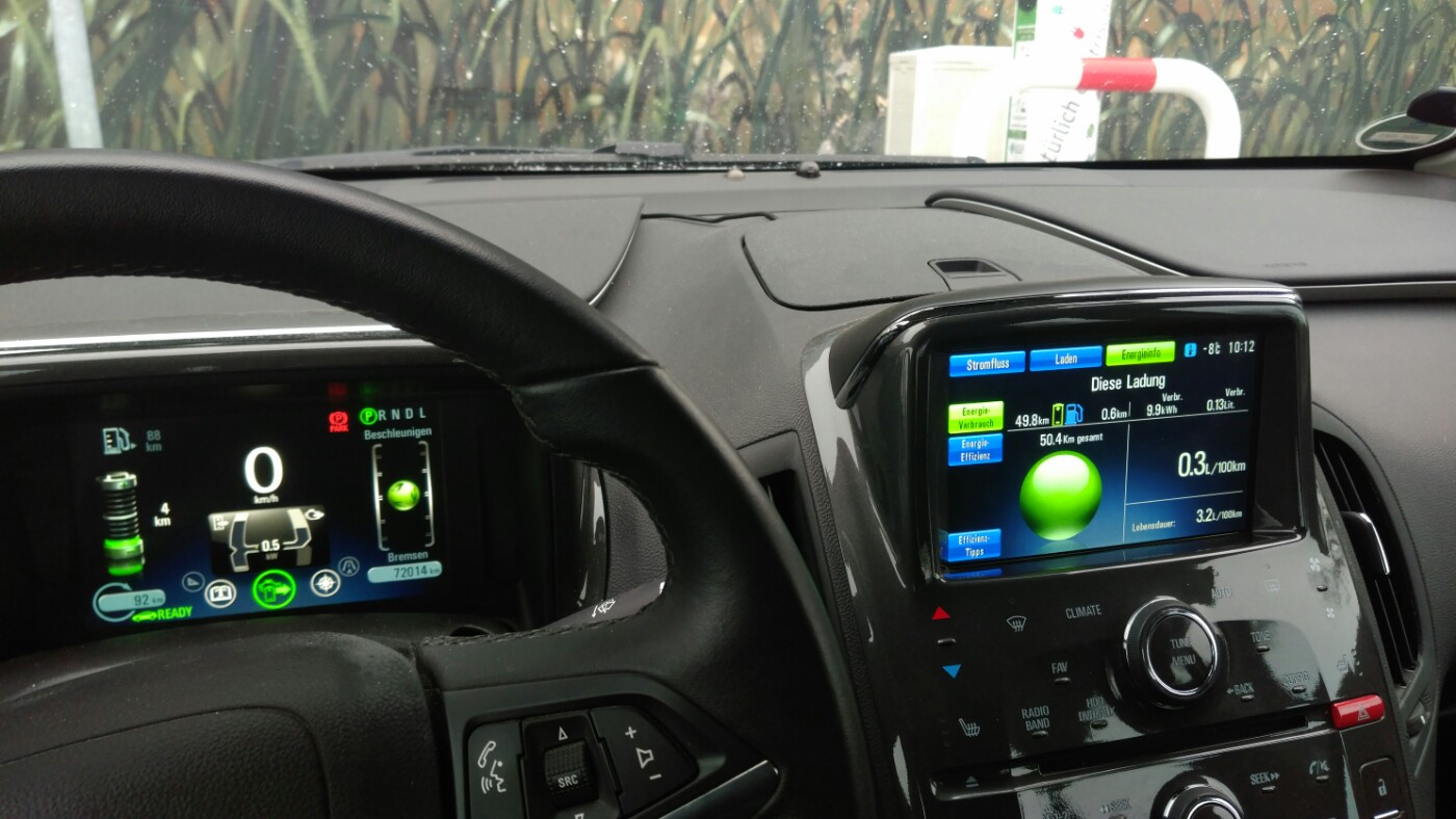

heute bei arschkälte von -8°C, hat die batterie ohne vorzuheizen 9,9kW hergegeben und gut 53km erlaubt.
die 600m REX ließen sich wegen benzinwartung auf dem weg zur tankstelle nicht vermeiden. sind aber unerheblich bzgl. der werte.
gruß Obel
gruß Obel
