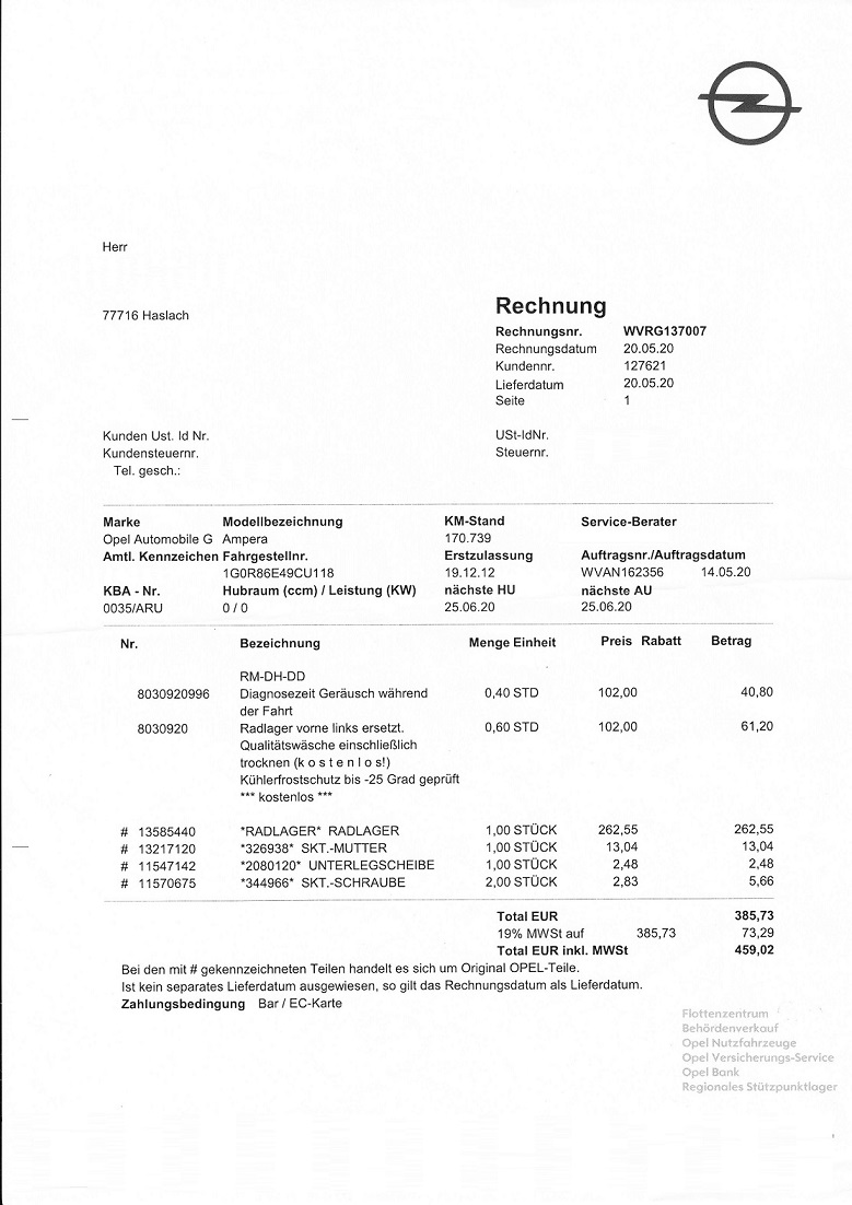

Habe meinen aktuell in der Opel/Chevi-Werkstatt (mit 170t km). Anruf von soeben bestätigt "Radlager links defekt" - wird bestellt und getauscht. All-in Preis: EUR 465,00.
Melde mich nochmals, sobald die Rechnung vor mir liegt.

von mikronimus
Sorry, hatte mich hier einfach nur auf den "Betreff" bezogen ... ohne weiteren Hinweis ob vorne oder hinten. Hier geht es um vorne/links.
Rg (cleared) lade ich mal mit hoch.
Der Schaden (zumindest in meinem Falle hier) machte sich bemerkbar, indem das Fzg ein tiefes surrendes bzw. ein brummendes Geräusch von sich gibt, das geschwindigkeitsabhängig in der Lautstärke zu- bzw. abnahm. Zudem wurde das Geräusch bei einem Rechtseinschlag intensiver. Hatte den Schaden schon am linken Vorderrad befürchtet, dies wurde so von der Werkstatt bestätigt.
Jetzt läuft er wieder "geräuschlos" :D
Rg_Radlager_vorn_links

NUR das Radlager 262+ Steuern? :shock:
Da rollen bestimmt Diamanten...

Scheint heute aber normal zu sein. Ich habe vor einiger Zeit mal eines bei nem Seat Leon austauschen lassen. War auch nicht günstiger...

Ich muss zugeben, ich habe keine Ahnung, aber bei unserer freien Werkstatt am Ort habe ich komplett 280€ bezahlt. (Auch Radlager vorne rechts). Darum wirkt das auf mich zumindest vom Preis her plausibel.
