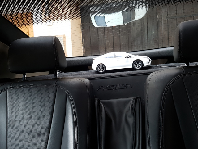

Hutablage hat 5mm Gummiband,mit Mini Karabinerhaken an den Grandland-Schlaufen zum herausnehmen.Platz fùrs RC Modell mit Ladeanschluss :lol:
Das sieht mal stimmig aus, top!

So,jetzt ist er im 1:8 Maßstab hinten mit dabei,Notebook LiIon Zellen mit Ladegerät an Bord.Befestigt mit Rändelschrauben und in 10sek.spielbereit.
Re: Hutablage nachrüsten
Verfasst: 16. Mär 2020 15:08
von RoterBaron
Ok, jetzt bin ich neidisch. ;-)

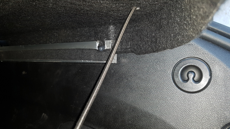

Bevor ich mir aber eine Grandland-Ablage besorge, bräuchte ich noch die entscheidende Info, ob die Positionen der vorhandenen vorderen Haken ungefähr zur Kippachse der Ablage passen und ob die Ablage lang genug ist, um auf den Positionen der hinteren Haken zu liegen.
Danke im Voraus!
Verfasst: 24. Jun 2020 06:47
von Andreas Ranftl

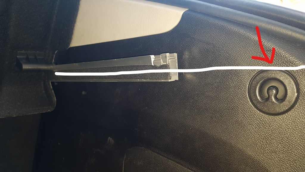

Hab dir Bilder gemacht,also der vordere Haken ist in etwa die Höhe,hinten sind's 3 cm zu tief.Ablage muss genau Oberkante Flucht zur Linie Seitenverkleidung schwarz/C-säule weiss sein dann passt sie 100%.Scharnierauflage 15mm vorne mit Schlaufensicherung verhindert anheben bei starkem Zug.

Danke schonmal! Der Versatz an der Kippachse macht die Gestaltung der Aufnahmeelemente etwas unangenehmer. Mal schauen, was da so geht..
Könntest du bei Gelegenheit noch ein Foto von unten mit abgelassener Ablage machen, so dass man sieht, wie die Kante über dem hinteren Haken verläuft?
Verfasst: 24. Jun 2020 19:33
von Andreas Ranftl
Du kannst hier nur die Aufnahme befestigen,da ist zur Auflage nämlich die Rundung längst vorbei

Ach schade, dann funktioniert das mit den vorhandenen Clip-Positionen leider nicht.
