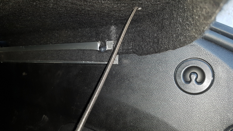

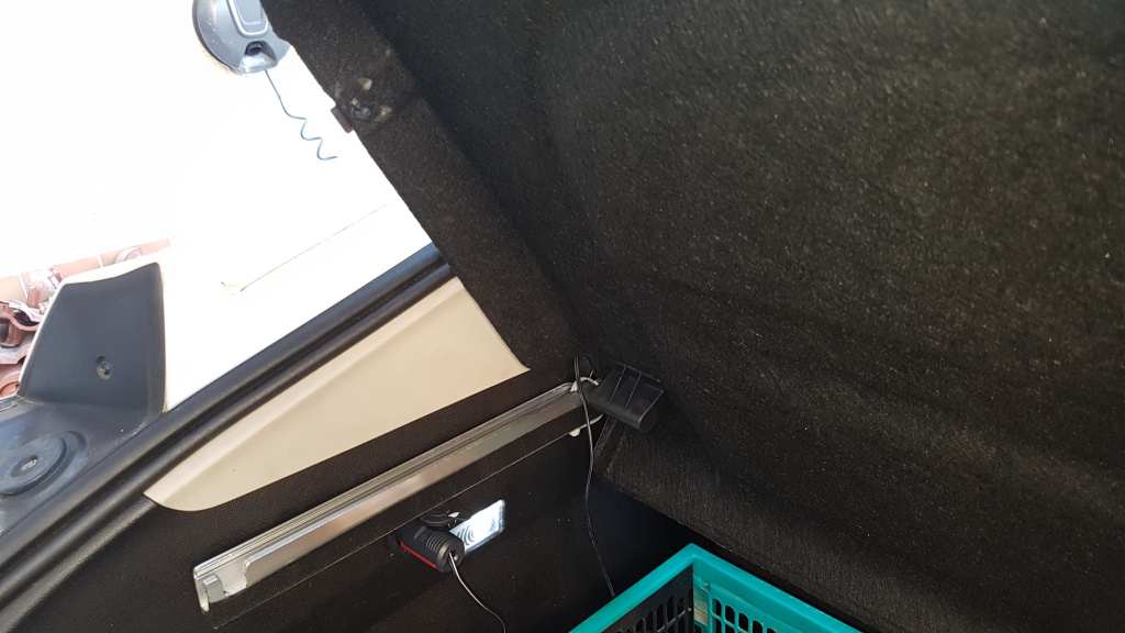

Hallo Andreas,
ich habe gerade ein bisschen zu viel Zeit und habe vor, das Thema endlich anzugehen. Was die Befestigungen angeht, würde ich gerne Teile 3D-drucken, analog zu diesen Voltshelf-Adaptern, die anstelle der serienmäßigen Haken eingesetzt werden:
https://www.speakev.com/threads/voltshe ... st-2772377
Bevor ich mir aber eine Grandland-Ablage besorge, bräuchte ich noch die entscheidende Info, ob die Positionen der vorhandenen vorderen Haken ungefähr zur Kippachse der Ablage passen und ob die Ablage lang genug ist, um auf den Positionen der hinteren Haken zu liegen.
Danke im Voraus!
Danke im Voraus!
- Beiträge: 1177
Re: Hutablage nachrüsten
Hab dir Bilder gemacht,also der vordere Haken ist in etwa die Höhe,hinten sind's 3 cm zu tief.Ablage muss genau Oberkante Flucht zur Linie Seitenverkleidung schwarz/C-säule weiss sein dann passt sie 100%.Scharnierauflage 15mm vorne mit Schlaufensicherung verhindert anheben bei starkem Zug.
Danke schonmal! Der Versatz an der Kippachse macht die Gestaltung der Aufnahmeelemente etwas unangenehmer. Mal schauen, was da so geht..
Könntest du bei Gelegenheit noch ein Foto von unten mit abgelassener Ablage machen, so dass man sieht, wie die Kante über dem hinteren Haken verläuft?
- Beiträge: 1177
Du kannst hier nur die Aufnahme befestigen,da ist zur Auflage nämlich die Rundung längst vorbei
badtaste
- Beiträge: 78
- Registriert: 22. Feb 2018 09:35
- Wohnort: Mainz
Ach schade, dann funktioniert das mit den vorhandenen Clip-Positionen leider nicht.
