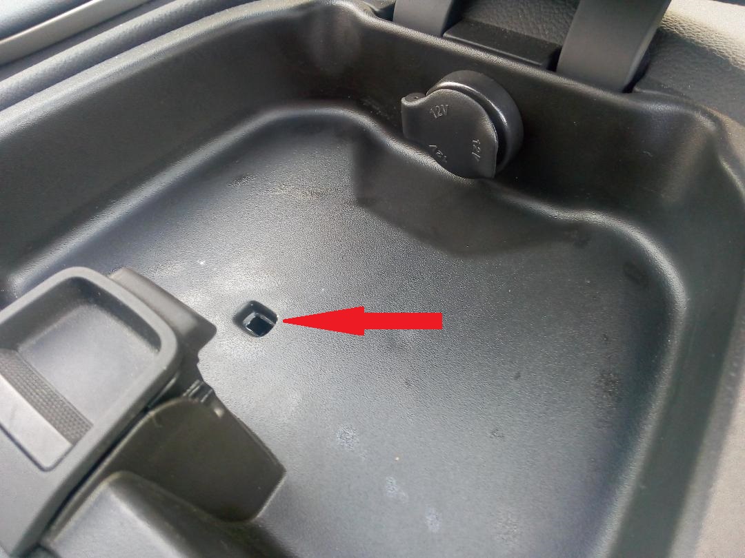

- STdesign
- Beiträge: 665
Re: Diebstahlalarm läßt sich nicht ausschalten
Hmm, fände ich seltsam. Unter der Gummiablage ist richtig, anbei ein Bild.akkusoon hat geschrieben:Übrigens: Unser Ampi hat wohl nicht diesen Transponderschlitz in der Ablage oben.
Kann das sein?
Ich habe da für den Fall der Fälle präventiv alles abgesucht, auch unter der Gummieinlage.
akkusoon
- Beiträge: 482
- Wohnort: bei Düsseldorf
Thx für d. Mühe, es ist wie ich geschrieben hatte, mein Ampi hat da nichts außer der Schale ohne den Schllitz.STdesign hat geschrieben:Hmm, fände ich seltsam. Unter der Gummiablage ist richtig, anbei ein Bild.akkusoon hat geschrieben:Übrigens: Unser Ampi hat wohl nicht diesen Transponderschlitz in der Ablage oben.
Kann das sein?
Es ist ja eigentlich ein 2011er, vllt. gab es das damals noch nicht.
- Maxblue
- Beiträge: 232
- Registriert: 27. Mai 2018 12:49
- Wohnort: Nienbrg/Weser
Das ist sehr interessant. Vor allem weil die Prozedur bei leerer Schlüsselbatterie im Handbuch beschrieben ist. Wollte vorhin schon schreiben, dass ich mir das Fehlen nur bei einem Vorserienfahrzeug oder Prototypen vorstellen könnte.akkusoon hat geschrieben:Thx für d. Mühe, es ist wie ich geschrieben hatte, mein Ampi hat da nichts außer der Schale ohne den Schllitz.STdesign hat geschrieben:Hmm, fände ich seltsam. Unter der Gummiablage ist richtig, anbei ein Bild.akkusoon hat geschrieben:Übrigens: Unser Ampi hat wohl nicht diesen Transponderschlitz in der Ablage oben.
Kann das sein?
Es bleibt die Frage, welche Möglichkeit bei deinem Fahrzeug vorgesehen ist wenn die Batterie im Schlüssel den Geist aufgibt. Könnte mir vorstellen, dass der Schlitz an anderer Stelle ist oder man den Schlüssel an eine bestimmte Stelle halten muss. In der ersten Anleitung von 08/2011 ist der Transmitter-Schlitz in der Ablage definitiv schon aufgeführt. Steht etwas in der beiliegenden Betriebsanleitung? Helfen könnte ggf. auch eine Anleitung für die ersten Volt Fahrzeuge.
Ansonsten würde ich das mal beim FOH anfragen, wäre sehr gespannt auf die Antwort...
