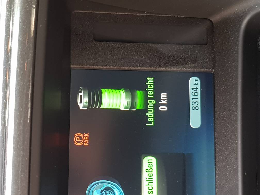

Findet jemand den Fehler???
Nach 3.7 kWh Batterie leer ??????
Was sagt ihr dazu ? Bild
Gesendet von meinem SM-G955F mit Tapatalk

Re: Reichweite verloren
Verfasst: 12. Apr 2018 19:46
von STdesign
Ab zum Händler. Mit dem Bild muss der Batterietest kostenlos sein :!: Und auch die neue Batterie, sofern es nicht "nur" das oben genannte SW-Problem ist.
Komisch ist halt, dass noch Balken da sind. Schaut irgendwie wirklich so aus, als würde etwas mächtig schief laufen in der Software.

So habe direkt bei Opel angerufen. Die haben den Fall aufgenommen und werden Ihn überprüfen. Ich werde berichten!

Allein, das die Batterieanzeige auf der rechten seite so detailliert dargestellt wird ist schon verwunderlich.
Das bekomm ich bei meinem nicht hin.
