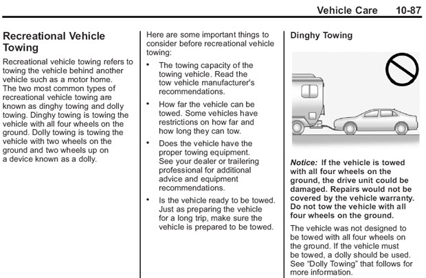

Der Ampera darf nicht im üblichen Sinn abgeschleppt werden. Das Antriebssystem kann beschädigt werden.
Anleitung Seite 186
Volt-Anleitung Seite 10-84
Nur Aufladen ist die Lösung. Mindestens müssen die Vorderräder aufgeladen werden.

Ich denke der Ampera würde wirklich beim Abchleppen Schaden nehmen. In der Bedienungsanleitung unseres Vito eCell steht mit Nachdruck formuliert, dass z.B. nach einem Unfall oder bei Liegenbleiben, maximal in Schrittgeschwindigkeit, maximal 50 Meter weit aus der Gefahrenzone geschoben werden darf. Abschleppen ist hochgradig verboten und nur mit angehobenen, vorderen Antriebsrädern erlaubt.
Wenn das beim Ampera ähnlich sein sollte, müsste Opel in der Bedienungsanleitung wohl noch nachbessern.

["EcoDrive"]Der Ampera darf nicht im üblichen Sinn abgeschleppt werden. Das Antriebssystem kann beschädigt werden.
Anleitung Seite 186
...Danke EcoDrive...!
-Ich habe nicht behautet -es ginge, ich wollte nur eine "Rundfrage" stellen :-)
Ganz witzig finde ich die "Bildchen", sie erinnern mich an die USA,
dort ist es gang und gebe, sein Zweitfahrzeug auf diese weise mit sich zu führen... :-)
