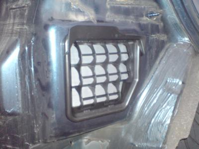

Stimmt schon. Irgendwo gibt es eine Öffnung (meist mit einem Gummideckelchen) um das schließen der Türen zu erleichtern

Schaut zb so aus:
Ist meistens unter der stoßstange versteckt...
Meine Aussage bezieht sich auf den Threadersteller der meint mit Öffnungen in der innentapezierung eine bessere durchlüftung zu erziehlen....
Im übrigen sieht man eigtl. Anhand eben im vorigen Post erwähnten das der Innenraum gar nicht si hermetisch abgerriegelt sein kann, sonst würd genau beschriebener effekt bestehen, tut er also aber nicht, dh der Luftdruck kann auch ohne zusatzlöcher über die Zwangslüftungen entweichen...

Zu RainerLEV:In meinem ersten Beitrag hatte ich schon erwähnt dass die beiden Entlüftungen im Heckblech,sprich mittig hinter der Stoßstange sitzen.
Zu SuLa-Waren die Entwickler des Amperas eine Horde von Vollhonks, die zu blöd waren die Entlüftung eines Autos vernünftig zu dimensionieren?
Ja leider sind die Entwickler oft lieber am Zeichenbrett-heute PC-und spielen da,bevor sie bei -2 bis 6 Grad,also reellen Bedingungen die Klimatisierung ausgiebig testen.
Voller Stolz werden heute immer noch in gut bezahlten Automagazinen Tests von ach so langer Dauer in Hintersibirien angepriesen und anschließend Lobeshymnen auf die Modelle gesungen-minus 40/50 Grad interessiert hier aber logischerweise keinen,also ist klar,die Scheiben der Kisten laufen an...
Fakt ist,das Gebläse saugt ein bestimmtes Volumen an und selbiges muss wieder raus-kommt es hinten zum Stau sieht man nix mehr.
Ihr könnt ja mal probeweise die Verkleidung abnehmen,Deckel Verzurrösen abbauen,2 Clips links und rechts vom Schloss-Verkleidung hochziehen,4 Clips vorsichtig am Heckblech lösen,nach vorne klappen und abnehmen.
