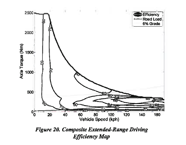

Kawalerist hat geschrieben:Damit ich mir ein Bild machen kann, was hier wie gemessen wird. Mit welcher Messeinrichtung wird hier gemessen und wo?
Hier wird der Verbrauch vom Rex auf 20,5km mit dem Verbrauch vom Laden im Stand und danach fahren verglichen.
Den Ladestand hab ich mit mit My green Volt gemessen, den Verbrauch habe über den Durchschnittsverbrauch runtergerechnet, weil der genauer ist (um die 3%).
gemessen wurde von Baden bei Wien nach Wiener Neustadt.
Die Ergebnisse decken sich recht schön mit den Antriebseffizienzangaben vom Hersteller, die reinen Übertragungsverluste bei den Geschwindigkeiten sind mit über 20% recht hoch.

Was bedeutet die obere Grafik?
welbach
Beiträge: 104
Registriert: 20. Sep 2015 11:22
Wohnort: Niederösterreich
Re: Range Extender vs Mountain Mode
Beitrag von welbach »
Wieviel Gramm Benzin benötigt wird um eine kWh Bewegungsenergie zu erzeugen vs Drehzahl im jeweiligen Bestpunkt.

Da sieht man schön wie effektiv der Atkinson Zyklus arbeitet. Wäre der bessere RE für den Ampera gewesen.
