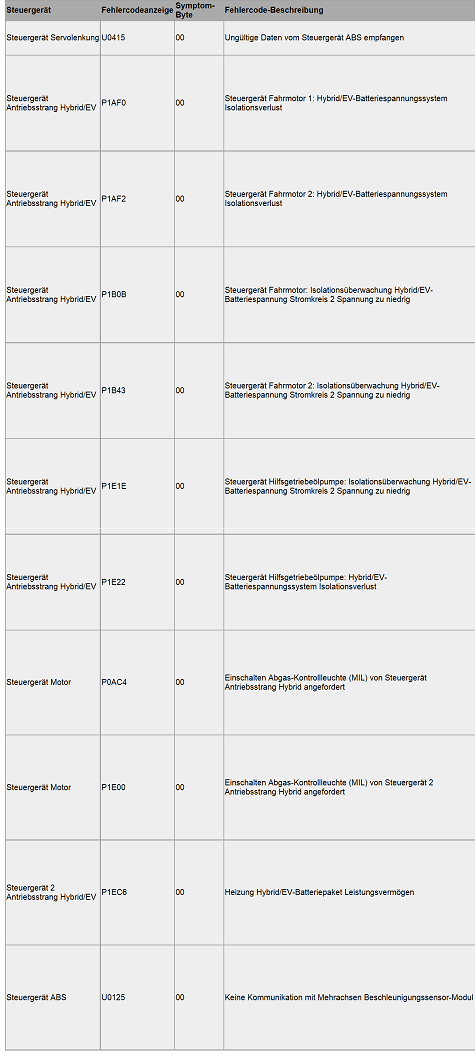

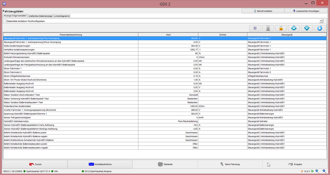

so kann ein echter isolationsverlust aussehen.
- HV isolationsverlust ampera - Kopie.png (205.2 KiB) 4991 mal betrachtet
- aktuelle fehlercodes - Kopie.png (141.08 KiB) 4991 mal betrachtet
