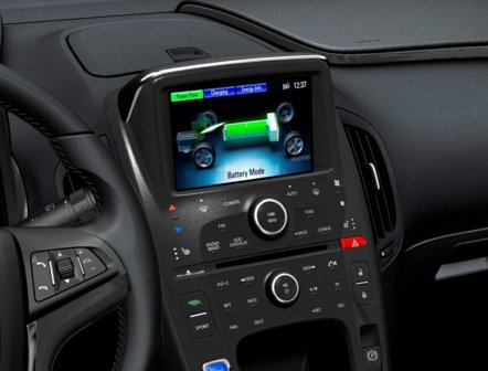

Bei meinem Volt MJ14, genügt es den Power-Knopf für den Radio (der kleinere / unten) zu drücken.
Dann kommt man auch zu den Energie-Einstellungen, wo man die Ladeebene (6A / 10A) auswählen kann.
Man muss nicht das ganze Teil hochfahren.
