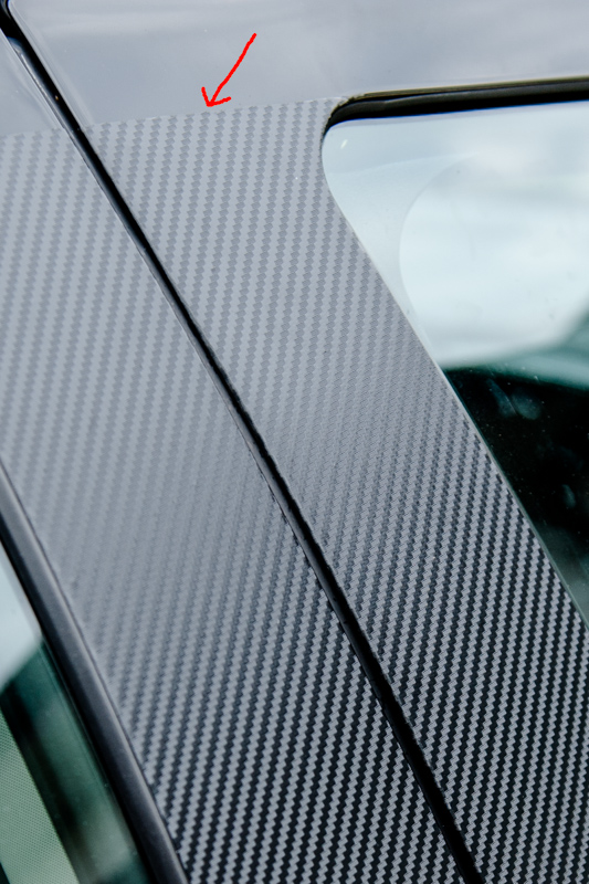

Folie auf der B-Säuler verlegen
Man sollte als Anfänger mit der B-Säule starten, weil die Fläche klein und eben ist. Die Heissluftpistole wird auf jeden Fall gebraucht, wenn die Folie über die Türkante verlegt wird, um sie elastisch zu machen und einfach blasenfrei streichen zu können. Zudem sollten die Ränder der Folie erhitzt werden und mit dem Rakel zur Sicherheit glatt gezogen werden. Das garantiert die optimale Haftung.
Bei der B-Säule mann muss man nur am oberen Rand entlang der Plastiklinie auf dem Lack schneiden. Durch Erhitzen und Glattziehen mit Druck über den Rand hinaus, bildet sich die Linie recht deutlich heraus. Wenn man nun mit dem Cutter mit leichtem Druck der Linie folgt, dann kann man anschließend die Folie abreissen und hat einen glatten Schnitt.
Unkritisch sind die Seitenränder, weil man entwerder die Folie über den Rand nach innen verlegt oder das Fenstergummi mit dem geringen Spaltmass zur B-Säule das schneiden „in der Ritze“ vereinfacht.
Selbst wenn man beim ersten Mal unsauber arbeitet, kann die Folie hier leicht entfernt und mit einer neuen Folie frisch gestartet werden.
