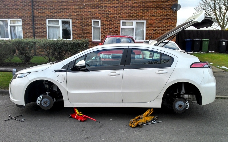

Hier könnt ihr die feine englische Art begutachten:
Re: Räder selbst montiert ... was passiert denn da?
Ampi auf 16 Rädern ;)
