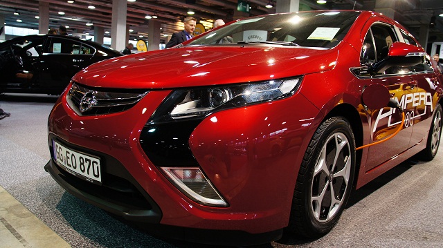

Danke...
Hier noch der 'Impulsrote Ampera' im November in St.Gallen aus einem anderen Blickwinkel.
Ampera-in-St.Gallen 20.11.11.jpg (164.97 KiB) 8147 mal betrachtet
schneeflocke
Beiträge: 732
Re: Nochmal Ladekabel - aber diesmal die Konfektionierung
Beitrag von schneeflocke »
AHHHHH, wenn das mein Männe sieht......... er zählt schon die Tage bis Mai.
Schöne Aufnahmen, wann warst Du dort? Vormittags oder Nachmittags.
(Willy Brandt)
Hallo schneeflocke
Das Foto entstand um 13.12 h, bald danach konnte ich draussen im weissen Ampera eine Probefahrt machen.
All die Ferraris und die anderen Sterne am Autohimmel habe ich links stehen gelassen. Ich hatte nur Augen für den Ampera. Ich betreibe die Fotografie noch als Hobby, deshalb war ich selbst mit meinen Fotos nicht so ganz zufrieden. Aus, wie ich sage verständlichen Gründen.
