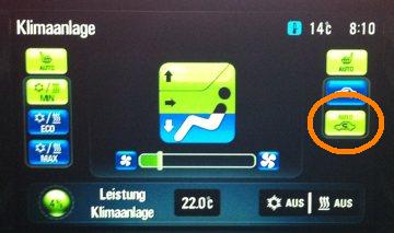

Heißt das, der Vorteil besteht darin, dass die Klimaanlage NIE anspringt, obwohl ich in den Fahrzeugeinstellungen die automatische Entfeuchtung aktiviert habe?Joachim hat geschrieben: In dieser Einstellung liefen bei mir bis jetzt weder Klimakompressor noch Heizung, egal wie die Aussentemperatur oder die Luftfeuchte im Ampera ist und egal auf wie viel Grad die Temperatur eingestellt ist. Die 4 Belüftungsdüsen sind geschlossen.
Natürlich gibt’s dann keine automatische Temperaturregelung mehr. Diese Einstellung ist (für mich) jetzt im Herbst aber ideal, weil man weder Kühlung noch Heizung braucht und diese zuverlässig aus bleiben.
Re: AW: Klima Anlage ganz aus machen
Das verstehe ich jetzt überhaupt nicht, gerade die Taste mit dem Auto-Symbol und der Beschriftung "AUTO" sollte doch alles automatisch regulieren ... ???Joachim hat geschrieben: In dieser Einstellung liefen bei mir bis jetzt weder Klimakompressor noch Heizung, egal wie die Aussentemperatur oder die Luftfeuchte im Ampera ist und egal auf wie viel Grad die Temperatur eingestellt ist. Die 4 Belüftungsdüsen sind geschlossen.

Re: Klima Anlage ganz aus machen
Nein, denn bei deinem Bild ist ja "AUTO" eingeschaltet !?

Die 3 „AUTOs“ in meinem Bild sind für Sitzheizungen und die Umluftsteuerung und haben nichts mit Klimakompressor oder Heizung zu tun. Das andere „AUTO“ ist das (E):
Sag mal Micky, bist du schon mal in einem Ampera oder Volt gesessen? Oder willst du mich ärgern?

Natürlich möchte ich dich NICHT ärgern, aber du hast von "automatische Temperaturregelung" im Zusammenhang mit deinem Bild gesprochen, daher habe ich das auch darauf bezogen.
Wenn dieses "AUTO" (von deinem Bild) aktiviert ist, ist das die Umluft/Zuluft-Steuerung, schon klar. Aber wenn er bei dieser Einstellung manchmal (wie bei deinem Bild) 14°C kalte Luft ins Wageninnere lässt (egal ob du die Klappen zu machst oder offen lässt) wird er diese bei einer eingestellten Temperatur von 22°C "verändern".
Und das ist eigentlich genau das, was ich oft beobachtet habe: Bei der Auto-Zuluft-Steuerung schaltet er manchmal das Klima dazu (Sommer) manchmal die Heizung (Winter). Ich fahre meist mit Umluft (darüber), denn da habe ich das noch nicht beobachtet !
Wenn ich ganz abschalten möchte, drehe ich den Ventilator auf "OFF" !
Aber jeder macht da offensichtlich seine eigenen Erfahrungen, vielleicht ist die Steuerung auch von Modelljahr zu Modelljahr verschieden ...

Aha, jetzt kommen wir der Sache näher. Da scheinen ja wirklich Unterschiede in der Software zu sein. Bei mir bleiben, wie gesagt, egal wie die Aussentemperatur ist und die Solltemp. eingestellt ist, Klimakompressor und Heizung zuverlässig aus.micky4 hat geschrieben:[…] Bei der Auto-Zuluft-Steuerung schaltet er manchmal das Klima dazu (Sommer) manchmal die Heizung (Winter). […] Aber jeder macht da offensichtlich seine eigenen Erfahrungen, vielleicht ist die Steuerung auch von Modelljahr zu Modelljahr verschieden ...
Dass die Software des Voltec-Antriebs recht komplex ist, wissen wir ja. Aber die Klimatisierung scheint das noch zu toppen!
