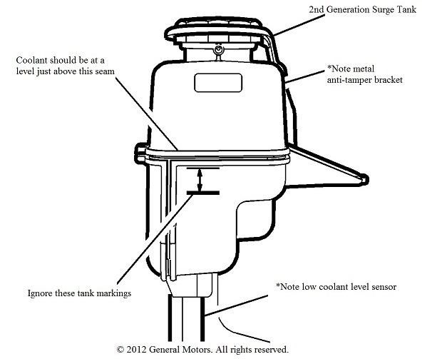

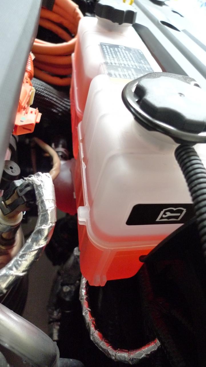

Zur Info: Der Füllstand sollte an dem linken Ausgleichsbehälter im vorderen Motorraum abgelesen werden => Der Behälter mit der Metallklammer am Deckel. Die Kühlflüssigkeit (DexCool vorgemischt von GM, bei Opel bestellen!) muß knapp oberhalb der Plastiknaht liegen, die kleinen Pfeile werden ignoriert:
- image.jpg (52.98 KiB) 19716 mal betrachtet
- image.jpg (168.51 KiB) 19715 mal betrachtet
Ich habe am WE für Anschauungzwecken für Freunde die Motorhaube geöffnet und festgestellt, dass, 1. am linken Ausgleichsbehälter keine Klammer ist und der Flüssigkeitsstand ca. 20mm unterhalb der Naht liegt. Ein Besuch beim FCH ist wohl unumgänglich, oder?

Das sieht nach unauthorisierten Basteleien aus: Alle Amperas und Volts wurden nachgerüstet mit der Klammer (und anderen Details) um ein Überfüllen/falsches Kühlmittel zu verhindern. Bei Dir hat einer die Klammer wahrscheinlich entfernt nach dem Prinzip "das Ding stört mich beim Basteln". Die Schutzkappe würde beim HV-Mechatroniker mit Sicherheit komplett erneuert werden, da wird nicht mit Klebeband geflickt.
Fazit: Auf zum Chevy-Händler und auf Garantie alles fachgerecht korrigieren lassen. Ich persönlich schaue bei den Reparaturen oder Inspektionen immer zu, sonst wird das Warten langweilig.
