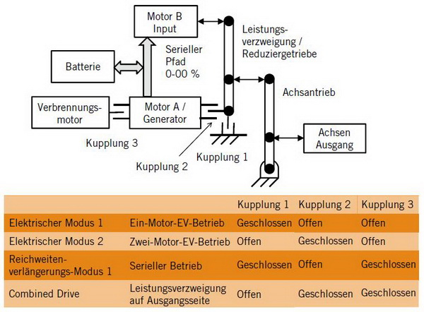

Hallo Michaelmicky4 hat geschrieben:... Darin sind geniale Bilder zur Wirkunsweise des Voltec's enthalten, die ich hier mal reinstelle. Schätze unsere Diskussionen werden damit auf ein neues Niveau gehoben ...![]()
Optimaler Arbeitsbereich der 4 Modi; beachtlich ist, wie schmal der Bereich für Modus 4 "Combined Drive" ist. Im Text dazu: "Im Combined-Drive-Modus werden die Kupplungen 2 und 3 geschlossen. Diese Anordnung stellt keine direkte Verbindung des Verbrennungsmotors mit den Rädern im Sinne einer konstanten Übersetzung dar ...."
Vielen Dank für diese Postings, jetzt wird richtig spannend.
huschelmonk hat hier eine sehr gute Grafik gepostet. Wenn also Kupplung 2 und 3 geschlossen sind (zB Modus4) ist zu erkennen, dass nur mit der Arbeit des Hauptmotors überhaupt gefahren werden kann. Würde der Hauptmotor keine Leistung erbringen, würde sich auch mit den RE auf 4800 U/Min das Auto nicht bewegen.

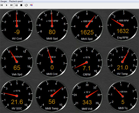

Re: Voltec Prototyp von 2007
Wieso ? Ich habe das jetzt gänzlich anders interpretiert, bzw. deine Daten vom 70km/h Versuch ( viewtopic.php?f=33&t=1138 ) zeigen doch auch, daß im Modus 4 (wenn wenig Drehmoment an den Rädern gebraucht wird) der Hauptmotor (MtrB) sich kaum dreht (80rpm, crnt 0A !) und nur mit RE (und Generator) angetrieben wird ... zumindest bei diesen 70km/h ... Im Moment wo wieder Leistung gefordert wird, wird sofort wieder C1-zu gemacht, mit C2-auf wird der Generator vom Planetenrad entkoppelt und der RE liefert bestenfalls nur mehr Strom ....EcoDrive hat geschrieben: Hallo Michael
Vielen Dank für diese Postings, jetzt wird richtig spannend.![]()
EcoDrive hat geschrieben:huschelmonk hat hier eine sehr gute Grafik gepostet.Wenn also Kupplung 2 und 3 geschlossen sind (zB Modus4) ist zu erkennen, dass nur mit der Arbeit des Hauptmotors überhaupt gefahren werden kann. Würde der Hauptmotor keine Leistung erbringen, würde sich auch mit den RE auf 4800 U/Min das Auto nicht bewegen.
Der RE dient im Modus 4 nicht zum Antrieb, sondern zum Reduzieren der Umdrehung des E-Hauptmotors.
Im Modus 4 kann der Hauptmotor MB von -3200 U/min bis 6260 U/min (er wird in der Drehrichtung umgepolt), der Gen.-Motor MA 1400 U/min bis 4660 U/min machen. Dabei macht die Ausgangswelle, also quasi die Fahrzeuggeschwindigkeit, 800 U/min bis 1345 U/min.
Zuletzt geändert von huschelmonk am 21. Apr 2013 23:15, insgesamt 1-mal geändert.
Wie paßt das mit dem Befund von EcoDrive, daß sich der Hauptmotor auf 80 rpm mit 0A Strom runterdreht ?huschelmonk hat geschrieben:Der RE dient im Modus 4 nicht zum Antrieb, sondern zum Reduzieren der Umdrehung des E-Hauptmotors.
Ich kann das Planetenrad von innen antreiben (Hauptmotor) aber auch von außen (Modus 4, durch RE) ... und natürlich auch mit beiden (gegenläufig) bei höheren Geschwindigkeiten. Ich denke, der RE hat da durchaus viel Drehmoment dabei, wenn er da dazugeschalten wird ...
Ab 130km/h gibt es offensichtlich nur mehr Modus 4, wäre interessant, wie da die Drehzahlen der beiden Motoren kombiniert werden ...
Nachtrag: Damit ich nicht falsch verstanden werde, prinzipiell ist es mir egal, ich finde die Diskussion, die da letztes Jahr begonnen hat "ob oder ob nicht - direkter Antrieb" eher lächerlich ... ich will es nur verstehen !
- 08-Beginn-Voltecmodus-4.jpg (51.67 KiB) 9185 mal betrachtet
