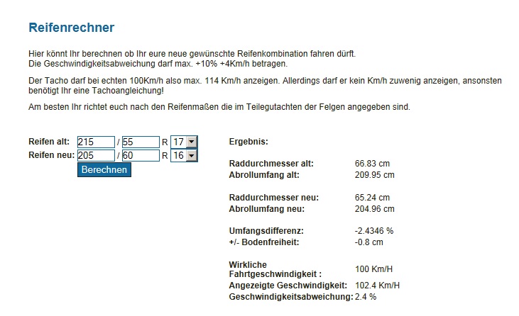

Sucht unter Reifenrechner im Web
Zwischen Neureifen mit 8 mm Profil und "Altreifen" mit 1,6 mm ändert sich die Geschwindigkeitanzeige und Tachoentfernung ebenfalls.
Zum "Krach". Winterreifen haben die Lamellentechnik mit groben Stollen, nicht nur die Abrollgeräusche sind höher auch, die Windgeräusche auf der Lauffläche, weil die Stollen quasi als kleine Ventilator wirken.
Sommerreifen haben Längstrillen und viel kleinere Querrillen für den Wasserablauf.
