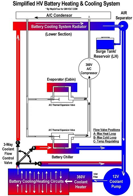

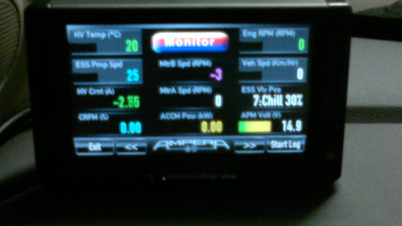

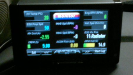

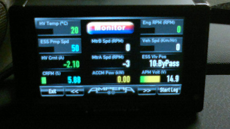

Heute habe ich mir den Wert
1608 "ESS Vlv Pos" "Energy Storage System Coolant Valve Pos" "" 0
auf dem DashDAQ anzeigen lassen.
Es handelt sich dabei um das 3-Wege-Ventil im Akku-Heiz-Kühlkreislauf.
Auf der Grafik links unten.
Als ByPass ist die Position A bezeichnet.
Hier wird ohne weitere Aktion die Temperatur gleichmässig im Akku verteilt, oder aktiv mit dem 360V-Tauchsieder geheizt.
Mit Chiller und %-Angabe ist Position B gemeint. Hier wird das Kühlmittel mit der Leistung des Kompressors aktiv gekühlt.
Mit Radiator ist Position C gemeint. Die Kühlung erfolgt über die Frontkühler / Lüfter.
Beim Einschalten des Ampera hat Die DashDAQ-Anzeige von ByPass auf Chiller30% dann auf Radiator und zum Schluss wieder auf ByPass gewechselt. Der Akku hatte 20° Idealtemperatur.
Ich vermute, dass beim Systemstart die Funktion des Ventils geprüft wird.
Mal schauen was ich da noch alles erfahren kann.
