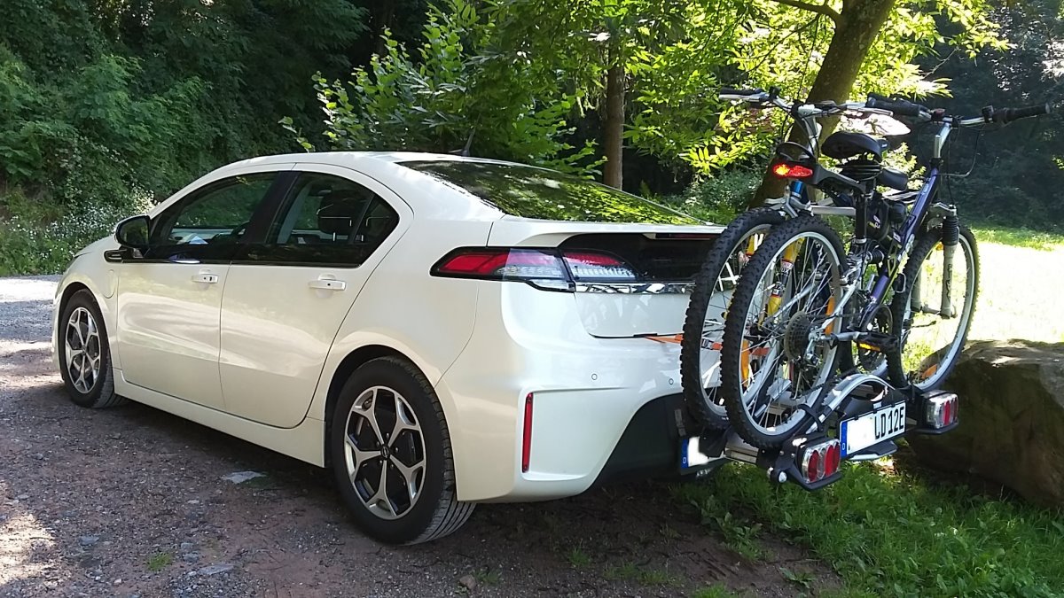

Guten Morgen Das Sams, meinst Du mit einer ECHTEN Anhängerkupplung vielleicht so etwas :?: Hatte ich vor über 10 Jahren selbst geplant und anfertigen lassen :idea: AHK ist mit Einzelabnahme und TP-Nummer legal angebaut. Ist halt nur Stützlast eingetragen, keine Anhängelast. Opel gibt keine Anhängelast frei. AHK ist abnehmbar und bei Nichtgebrauch unsichtbar (hinter dem amtlichen Kennzeichen). Mich hat das Anfertigen Zeit für die technischen Zeichungen gekostet, die Einzelanfertigung sowie die Einzelabnahme mit TÜV-Gutachten ca. € 1.200,-. Technische Zeichnungen, die Materialliste und das TÜV-Gutachten habe ich noch. Sogar der Schaltplan liegt mir vor.
Glaube nicht, dass sich hier viele User finden die soetwas haben wollen. Hatte das seinerzeit hier im Forum auch schon vorgestellt. Das Interesse war nicht sonderlich groß. € 1.200,- wollte scheinbar keiner ausgeben. Gruß Lothar

Nee nicht nur eine trägerkupplung, sondern halt eine echte Anhängerkupplung mit Zuglast und Stützlast und allem drum und dran. Kannst du mir deine ganzen Unterlagen irgendwie zukommen lassen dürfte ich die verwenden und auch die Fotos?
