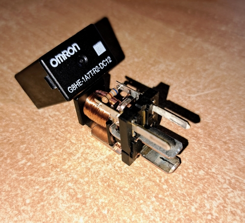

Ich habe eine defekte Heckscheibenheizung.
Nach Prüfung des Stromlaufes ist das Relais im Kofferaum defekt.
Spiegelheizung ist ok, am Relais Sockel liegen 12V an, alle Sicherungen ok.
Relais ausgebaut und mit 12V versorgt = defekt.
Nun zu Suche nach einem Ersatz :(
Ebay USA oder China.
Hat jemand ein Deutschen Händler oder Werkstatt.
Relais KR5 Bezeichnung:
Firma OMRON
G8HE-1A7T-R2-DC12
