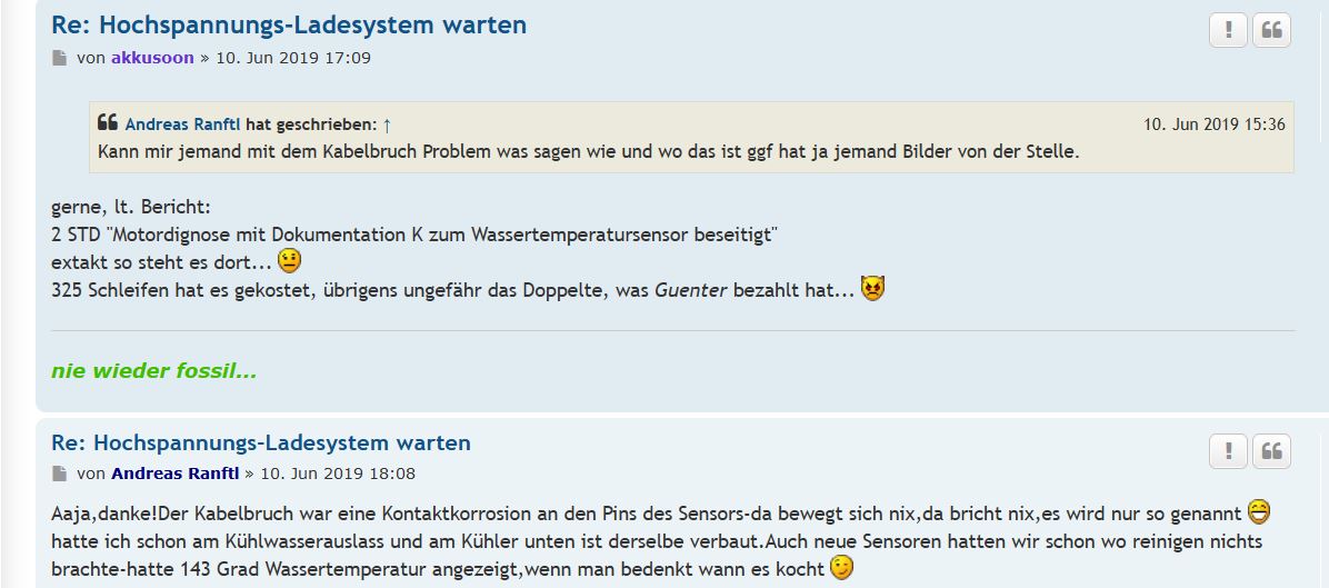

Hi Klaus, 'hatte ich auch mal. Bei mir war's der "berühmte" Isolationsfehler wegen "Massekorrosion" , den wir an anderer Stelle schon mal bekakelt hatten. Das blöde ist das spontane Auftreten.. Ich war auf unserer Straße 20 Meter vor dem Haus exakt mit dem von dir beschriebenen Fehler liegen geblieben.
Ich hatte damals bei Ulmen mit mehreren Tagen meine Rep- Odyssee mit diesem Fehler. Nach dem der dann endlich mit nachstehender Rechnung behoben war, war mir auf dem Rückweg @Home jemand mit quasi Totalschaden ins Heck geprallt...
Hier der Screenshot vom Vorgang damals, Andreas hatte das treffend (s.u.) erläutert...
