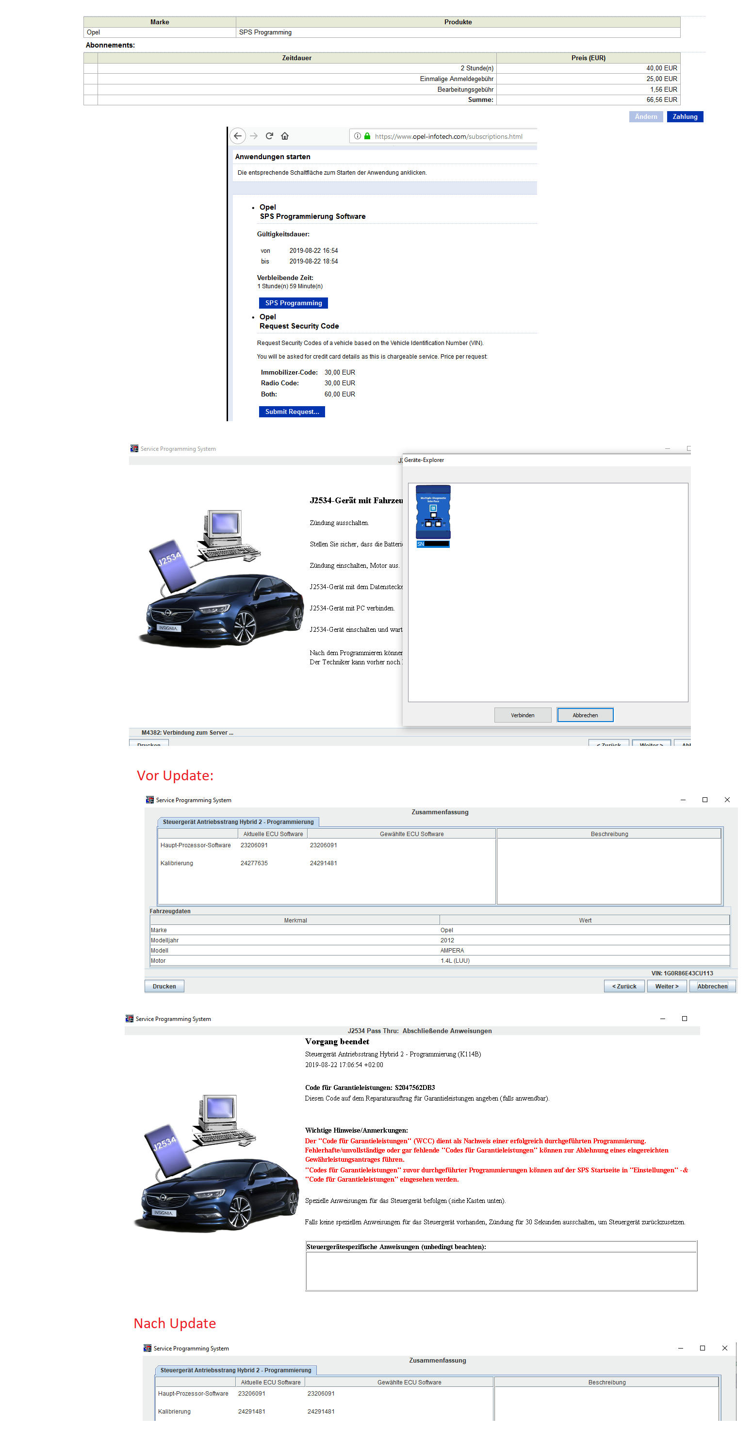

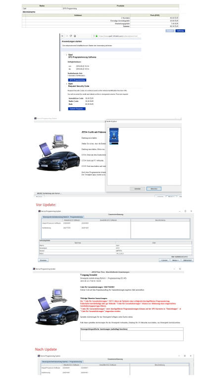

Konnte mir heute dank Drakas Kreditkarte endlich einen Opel-Account anlegen auf https://www.opel-infotech.com (nur Mastercard/Visa werden aktzeptiert)
Da ich ein originales MDI besitze, kann ich die Opel SPS Programmierungssoftware ab sofort bedenkenlos nutzen.
Die 25€ Anmeldegebühr und die 40€ für 2h Software-Miete (ohne MWst) waren mir die insg. knapp 80€ wert.
Leider startet der Zeitraum immer sofort nach bezahlen der Miet-Software.
Ich habe noch ein bisschen Java und anderes Zeug auf dem Laptop installieren müssen, aber dann konnte es losgehen:
- MDI auf die neueste Version geupdated (gibts hier: https://www.boschdiagnostics.com/pro/so ... -and-mdi-2 )
- Ampera im Service-Modus gestartet durch langes Drücken des Power Knopfes ohne Bremse (12V Batterie wird nicht geladen in diesem Modus)
- MDI mit Ampera verbunden und per Ethernet Kabel mit Laptop (Ethernet is brutal schnell im Vergleich zum USB-Kabel)
Hier ein paar Eindrücke vom Vorgang:
Während der Kommunikation mit dem Auto passieren auch so manche Dinge im Display, z.B. kommt am Ende des Updates "Diebstahlsicherung überprüfen lassen"
Diese Meldung geht aber wieder weg, sobald man den Ampera normal startet.

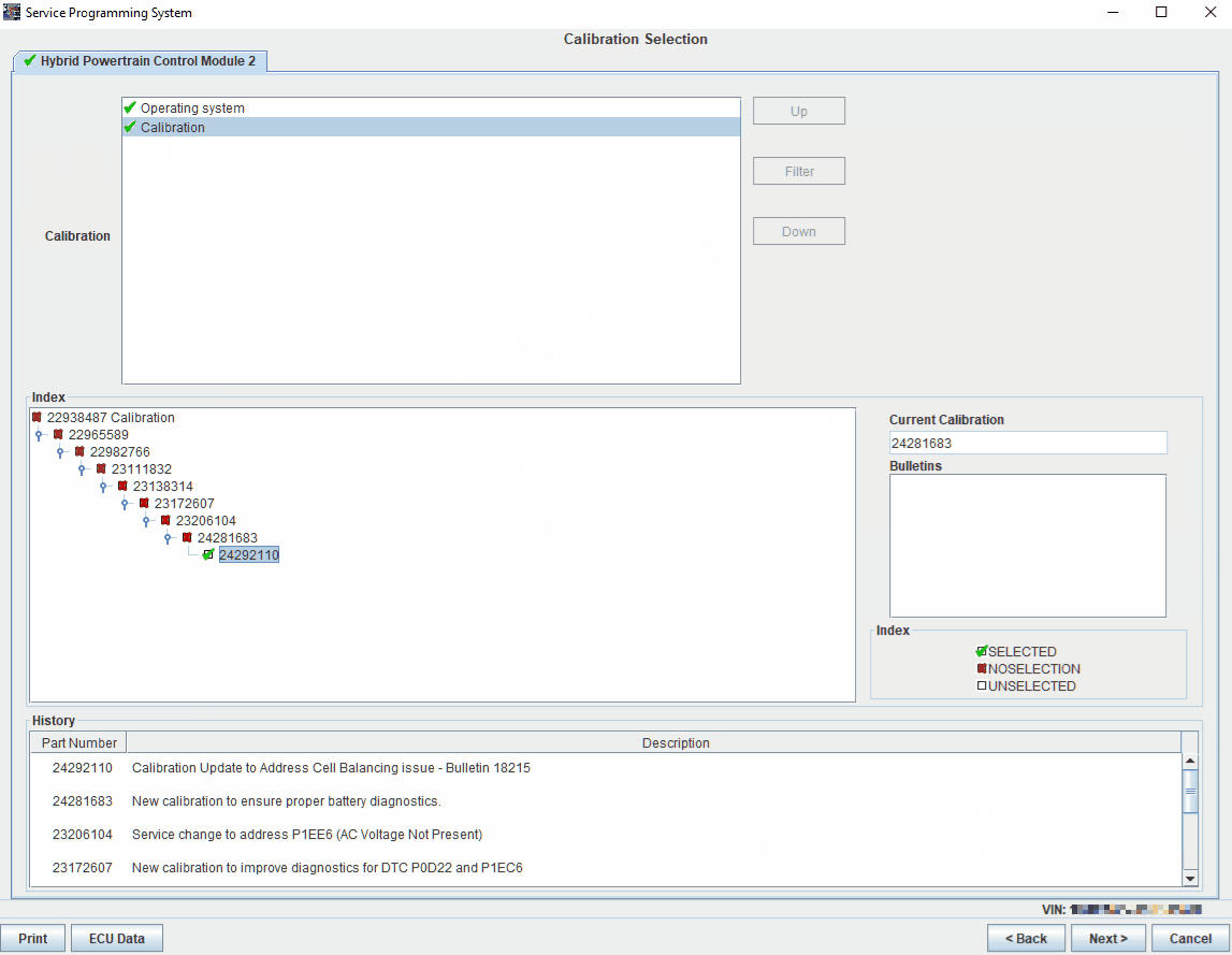

Diese Drecks Software hat mir nämlich nicht die Möglichkeit gegeben, eine ältere HPCM2 Konfig draufzuspielen! Ich habe nun die neueste drauf und weiß daher nicht, ob man noch andere Steuergeräte des Ampera updaten muss, damit die Batterie keinen Schaden nimmt.
In den USA hat man ein tolles Auswahl-Bild mit Kommentaren (!), das ich auch in der deutschen Version erwartet habe:

Auch ich programmiere täglich immer nur neueste Softwareversionen,es gab noch nie die Möglichkeit auszuwählen-wobei ein Türchen offen steht,VCI Codeanforderung-man kann mit Freigabe per Code ältere per Bereitstellung von SPS-server runterladen,aber eben nur mit vorheriger Freigabe und Erlaubnis Etac etc.
Re: [LambdaCore 21] Auf dem Weg zum Youngtimer
Das wundert mich, also ist dir das USA-Fenster ebenfalls nicht bekannt?
Und woher weißt du, ob nicht auch ein anderes Steuergerät mit-geupdated werden muss? Oder gibt es so einen Fall nicht?

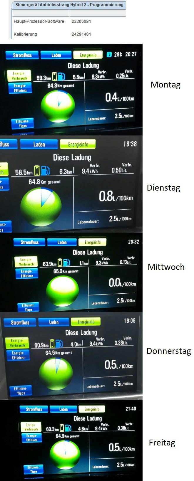

Heute war die erste Komplettfahrt zur Arbeit und zurück, so wie ich sonst auch fahre. (Am Wochenende nur kurze 1 - 3 km Trips)
Normalerweise bekomme ich zwischen 9,8 und 10,2 kwh aus dem Akku.
Mal sehen, ob der heutige Verbrauch nach oben oder unten geht in den nächsten Tagen.
Anhand daran kann man dann sehen, ob der Reichweitenverlust direkt mit dem neuen HPCM2-Update zusammenhängt.
Bin gespannt!
Die Woche ist um, hier mein Fazit:
Das neueste HPCM2 / K114B Update verringert die elektr. Reichweite des Ampera.
Seit dem Update konnte ich keinen Anstieg auf meine alten 10,2 kwh feststellen, egal wie sparsam ich meine Haus- und Hofstrecke zur Arbeit fuhr.
Mir fehlen mindestens 9km Reichweite und ich schaffe es selbst im Sommer nicht mehr elektrisch heim. Früher bin ich im Sommer mit ca. 7km Restreichweite angekommen.
Laut Tojin23 scheint Opel mit diesem Update das nutzbare Kapazitätsfenster der alternden Akkupacks zu erhöhen, damit der Fehler "Reduzierte Antriebsleistung" nicht vorkommt (hatte ich selbst schon 2 mal bei leer gefahrenem Akku)
Anscheinend hat Opel mit dem Update aber auch einen Bugfix für den unlöschbaren P1FFF Fehler rausgebracht. Sollte also bei mir mal wieder der "Hochspannungs-Ladesystem warten" anstehen, werde ich testen, ob man den Fehler einfach löschen kann.
