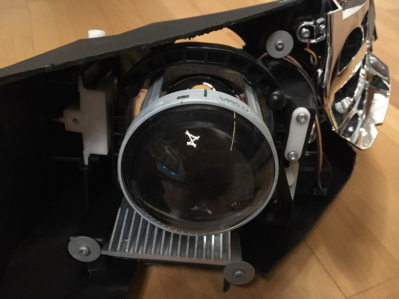

War dann erneut der Meinung, dass das kontrollierte aufsägen die bessere Lösung ist. Also Schnittlinie ringsum so gezeichnet, dass alle Halter und das Tagfahrlichtmodul am transparenten Teil bleiben. Geht dann auch recht problemlos, man sollte etwas aufpassen nicht zu tief mit der Trennscheibe einzutauschen, um Innereien nicht mit anzusägen. Geht problemlos, Scheinwerfer ist also offen, man sieht ein unglaublich billig zusammengebautes Innenleben. Wenn man überlegt, was so ein Teil neu kostet, kommen einem Tränen. Und ich bin enorm froh, dass ich dank eines abgebrochenen Halters und dem eBay Käuferschutz günstig davon gekommen bin und was zum spielen hab
- IMG_0434_mod.jpg (178.68 KiB) 9518 mal betrachtet
Das Linsenmodul ist zwar von hinten verschraubt (mein bisheriger Irrtum, es sei über einen Halter am vorderen Gehäuse angebaut), aber letztendlich nur mit 2(!) Schrauben zu lösen. Zusätzlich muss noch die vertikale Leuchweiteneinstellung komplett hinein gedreht werden, um den Schlitten ziehen zu können. Die Chromblende lässt sich einfach abziehen, passt aber nicht auf das LED-Modul. Bei meinen waren passende schwarze dabei, ich kann leider nicht sagen aus welchem Auto.

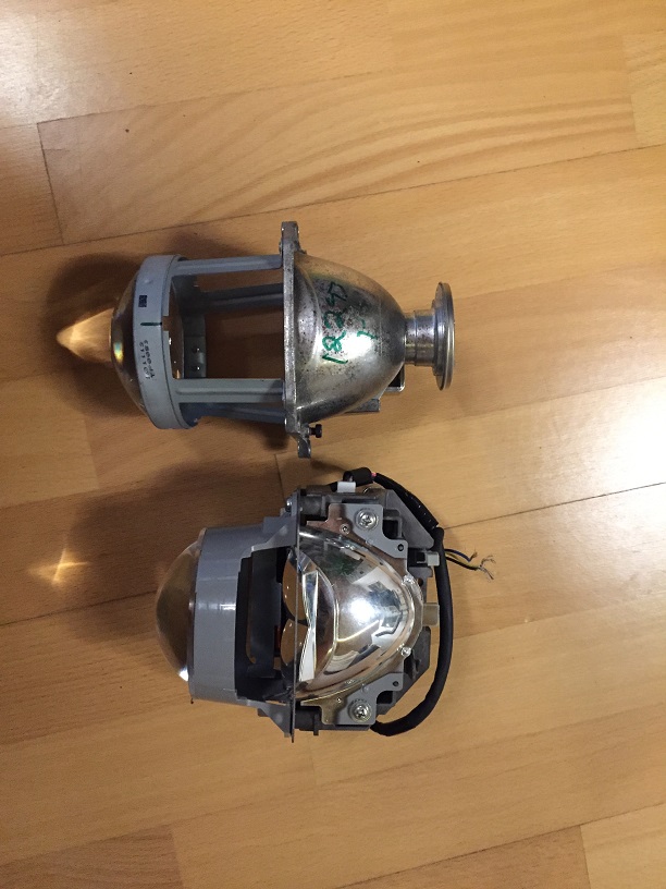

- IMG_0442_mod.jpg (141.26 KiB) 9518 mal betrachtet

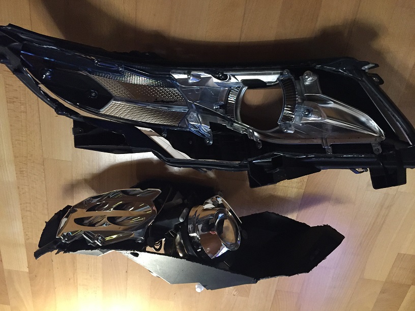

Das Koito-Modul passt in den Einbauraum, der alte Tragrahmen lässt sich aber nicht weiter verwenden, weil das LED-Modul deutlich breiter ist. Außerdem muss am Koito die Anschraubplatte unten gekürzt werden, um über den Kühlkörper der Scheinwerferelektronik zu kommen. Zu den Aufnahmepunkten der Leuchtweiteeinstellung bleibt dann links und rechts etwa 1...2 mm. Knapp aber passt. Der Lüfter sitzt dann mit kaum Abstand über dem schon vorhandenem Kühkörper. Vom Luftstrom her entwärmt er den vorhanden Kühlkörper und erwärmt somit das LED-Modul zusätzlich. Nunja, irgendwas ist ja immer. Außerdem muss der neue Halter das Modul 19mm weiter vorn aufhängen, um die selbe Linsenposition wie original zu erreichen. Die Aufnahmen am Scheinwerfergehäuse sind eine 12mm Kugel, ein 12mm Zapfen und eine 8mm Kugelpfanne, die ebenso an den passenden Stellen einer neuen Halterung angebracht sein sollten. Dann müsste dir originale Lichteinstellung (Grundeinstellung, als auch Leuchtweite aus dem Innenraum) weiterhin funktionieren.
- IMG_0448_mod.jpg (145.58 KiB) 9518 mal betrachtet
Soweit zum aktuellen Stand. Ein neuer Halter muss nun noch "konstruiert" werden. Stelle mir da ein Laserteil vor, das links und rechts abgekantet ist, um passende Kugelbolzen / -pfannen befestigen zu können. Weil nicht viel Platz ist, muss es wohl bei 1mm Blech bleiben. Irgendwas sehr steifes eben. Weiß jemand was für ein Werkstoff der Halter am Koito sein könnte? Der ist auch nur 1mm stark und lässt sich nicht mal eben verbiegen.
