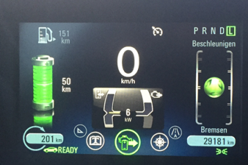

Konnte das heute Morgen zumindest in Teilen dokumentieren:mainhattan hat geschrieben:Ich kann nicht bestätigen, dass die Defog-LED angeht (müsste es aber nochmal beobachten), aber ich kann bestätigen, dass das Gebläse an der Scheibe schlagartig auf MAX und volle Dröhnung aufgeht. Dabei lässt sich an der Energieflussanzeige hervorragend erkennen, dass die Luftumwälzung nach bis zu 7 kW Verbrauch nach etwa 1-2 Minuten sukzessive auf 2-3 kW zurückgefahren wird.heers hat geschrieben: Eine Frage an alle Forummitglieder bei denen der Sensor definitiv funktioniert:
Ist erkennbar wenn der Sensor anschlägt? Wir dann vielleicht die Defog- Funktion gestartet und die LED am Taster geht an? Oder regelt die Lüftung hoch? Verändert sich die Einstellung der Luftverteilung spürbar?
Ralf
Bestes Beispiel: Bei kaltem Regenwetter, man hat nasse/feuchte Klamotten und noch besser einen durchtränkten Schirm dabei. Dazu muss der Innenraum aber auch temperiert sein, sonst würde das Wasser nicht so verdunsten und den Beschlag begünstigen.
Defog LED leuchtete nicht, dafür ca. eine Minute gefühlt aber Defog und aus allen Lüftungsschlitzen geblasen wie verrückt, und dabei war auch gleichzeitig ein deutlicher Temperaturanstieg festzustellen. Außentemperatur 4°C, Innentemperatur auf 22°C, AUTO Klima und AUTO Entfeuchtung und somit AUTO Verteilung der Luft eingestellt gewesen (wie immer). Das Ergebnis:
Die Windschutzscheibe war vor der Blasaktion an den Ecken leicht beschlagen, ebenso die Heckscheibe und die hinteren Seitenscheiben. Nach einer weiteren Minute war alles frei.
Was hat der Ampi gefüttert? s. Bild. Ging dann innerhalb von 5 Minuten auf 1-2 kW zurück. Aufnahme entstand nach etwa 5 Minuten Fahrtbeginn an einer roten Ampel.
- AUTO_Klima_Entfeuchtung_aktiv.png (169.17 KiB) 16335 mal betrachtet
