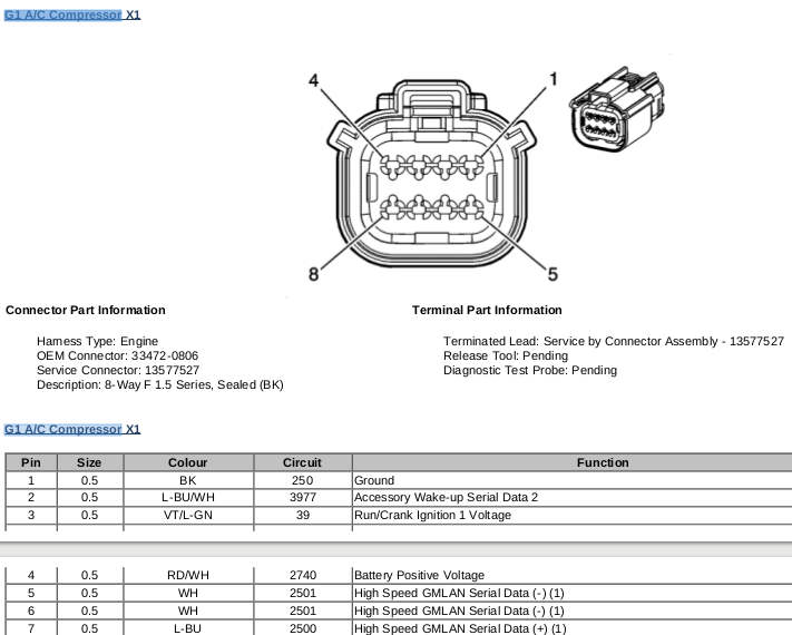

Obvious things to check for are if the G1 A/C Compressor X1 connection is fully seated into the connector of the compressor. X2 connection on the A/C Compressor is the HV connection from the battey pack. Less likely would be fuse 54 in the Engine Compartment Fuse Block under the bonnet but having this fuse blown would affect much more than just the A/C Compressor.
1. Vehicle OFF, disconnect the X1 harness connector at the G1 A/C compressor.
2. Vehicle in Service Mode, verify that a test lamp illuminates between the wake-up circuit terminal 2 X1 and earth. If the test lamp does not illuminate, test the circuit for a short-circuit to earth or open-circuit/high resistance. If the circuit tests normal, replace the K114B hybrid powertrain control module 2.
3. Vehicle OFF, verify that a test lamp does not illuminate between the wake-up circuit terminal 2 X1 and earth. If the test lamp illuminates, test the circuit for a short to voltage. If the circuit tests normal, replace the K114B hybrid powertrain control module 2.
4. If all circuits test normal, replace the G1 A/C compressor.

ich verstehe nur "Vehicle in Service Mode" nicht, was ist denn das ? Ist das Zündung an und Haube auf = Verbrenner läuft ? - eher nicht
Ansonsten schreibt er ja nur:
an Pin 2 vom Stecker X1 am Kompressor eine Prüflampe anschließen und schauen ob der Kompressor 12V bekommt.
Un wenn da nix kommt oder die 12V immer da ist, "hybrid powertrain control module 2" ersetzen. Könnte doch unter Garantie fallen ?
Ansonsten der Kompressor.
Ich würde das prüfen, der größte Aufwand wird das finden des Steckers X1 sein, zumindest für mich :lol:

12 V reichen dem Kompressor nicht, es müssen schon 360 V sein. ;)

aber nicht an X1:
