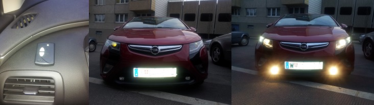

So, es ist vollbracht! :P
Finde die Nebelscheinwerfer schauen nicht so schlecht aus, sitzen dort, als ob sie schon immer da gewesen wären, und mit den 55W H3 Halogenbrennern leuchten sie recht kräftig die nächste Umgebung aus, vor allem auf der Seite. Kontrast zu den Abblendlichtern ist am Foto glaub ich gerade erkennbar :mrgreen:
Scheinwerfer mit E11 Zulassung mit "B" Kennzeichnung (also als Nebelscheinwerfer zugelassen). Ca. 26 cm über dem Fahrbahnniveau, ca. 42 cm vom Fahrzeugrand, Ansteuerung mit Abblendlicht, als Schalter wurde das Hella Fernschaltmodul (E1 Zulassung) verwendet, damit kein herumbohren am Armaturenbrett, grüne Kontroll-LED an der Fernsteuerung (links über den Lichtschaltern angeklebt). Bei dem Modul ist auch ein kompletter Kabelbaum mit Sicherung dabei (könnte man daher auch selbst einbauen).
Für die Befestigung mußte die Stoßstange abgenommen werden (dort drunter läuft auf jeder Seite ein Metallträger, nicht so gut zum blind anbohren!), Befestigung mit selbstsichernder Mutter und kurzer Metallschraube, nicht mit den mitgelieferten Blechschrauben. Material nicht ganz 200.-, Montage 305.-, incl. Bestätigung normgerechter Montage. Kein Einwand bzgl. dieser Kombination vomn Opel. Bin zufrieden. Der Nebel kann kommen.
