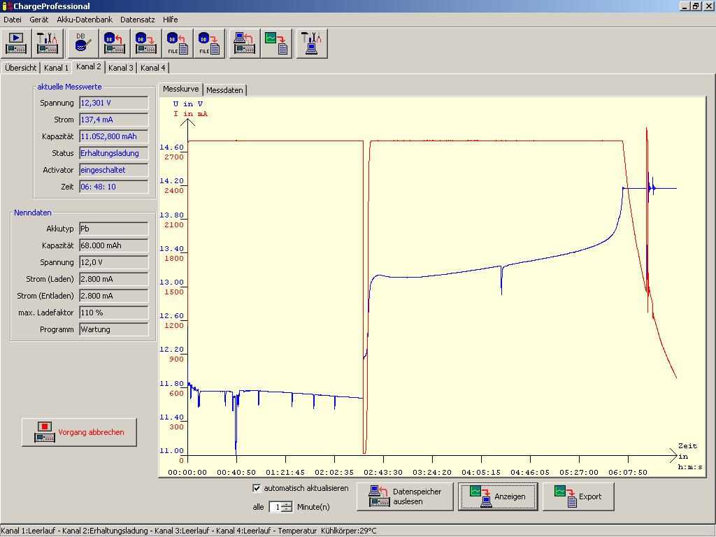

Was ist denn mit dem "Update" das es irgendwo gab, wie ändert das denn das Ladeverhalten für den 12V AGM. ??
Vorher war es ja (JETZT) irgendwie so:
(1) Laden an Steckdose: 13,8 Volt Puffern
(2) Licht eingeschaltet: Laden mit 14,2 Volt dauerhaft
(3) Ampera "Zündung" Eingeschaltet: 60 Sekunden laden mit 15 Volt
(4)Verbraucht mehr als -5 A dann wieder 14,2 Volt oder sowas stand doch in der Volt Firmware.
(Diese Werte kann ich bei meinem beobachten)
Die Lösung wäre doch dann einfach:
(1) Laden an Steckdose: 14,4 Volt egal wie lange, oder eine definierte Zeit.
(2) Lichteingeschaltet: laden mit 14,4 Volt
(3) Ampera Zündung eingeschaltet: laden mit 15 Volt mindestens 15 Minuten ab dem ersten Start. dann nach Schemata (1) oder (2)
(4) Verbraucht mehr als -5A Schemata nach (1) oder (2)
Die Schemata gelten NUR für AGM Batterien.
Warscheinlich haben die ING Angst das irgendwer eine normale Blei Säure Batterie in den Ampera einbaut. Die würde bei neuem Schemata Gasen.
Beim alten Schemata wäre meiner Meinung nach eine Blei Säure besser geeignet, aber im Innenraum Kofferraum sowieso wiederrum nicht. Das wiederspricht sich alles. Desswegen blickt hier irgendwer irgendwas nicht.
Und die Amperas gibt es erst "2 Jahre" desswegen wird das Problem jetzt erst allmählich bekannt, wenn die 12V sich nach genau dieser Zeit alle komplett verabschieden, fängt irgendjemand von den Konstrukteuren neu an zu denken.
EDIT: Habe gestern Nacht mal nachgeladen, es gingen locker 11 AH rein.habe das Ladegerät gleich hinten im Kofferaum gelassen und angeschlossen an die Batt. so kann ich es bei Bedarf einfach anstecken.

Moin Helmut,
ja, das hab ich doch schon alles, seit dem Schalthebel wechsel.
Seit dem weiß ich daß, wenn ich mit dem E motor fahre, tatsächlich , teilweise über 14 Volt anliegen.
Heute Moren während das Ladekabel noch mit 9 Ampere dran war,( Ladung war aber beendet) 12,24 Volt
Dann das Eigenartige Lade Stecker abgezoge, Spannung direkt an der Batterie, ohne Masseklemme, gemessen
12.54 Volt ?
Das verstehe einer wer wolle ?
Gruß,
Hartmut
12.54 Volt ?
Gruß,
Hartmut
- Beiträge: 5079
Re: 12V Batterie hat das Zeitliche gesegnet
Versteh ich nicht:
Ladung beendet Ladekabel mit 9 A dran?
12,24 V auf jeden Fall zu wenig.
12,54 V auch zu wenig.
Wie hoch ist der Ruhestrom?
