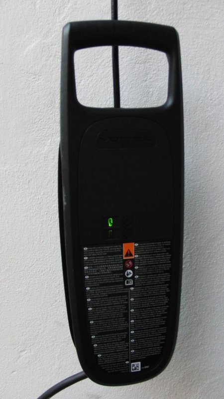

Ich hab im Opel Shop jetzt 2 normale Ladekabel gefunden. Gleiches Bild, aber das "alte" ist fast doppelt so teuer wie das "neue".
Eines ist bis Modelljahr 12, das andere ab Modelljahr 13.... Was hab ich mit EZ03.12?
Und heisst dass, dass das Kabel das ich in meinem Ampera habe ich nicht für den Ampera meiner Frau (09.13) verwenden kann und umgekehrt?

Die neuen haben keine Umschaltmöglichkeit mehr, der orange Druckschalter vorne fehlt. Welche ihr im Fahrzeug habt, kann man so nicht sagen, da sie eventuell getauscht wurden. Einfach ausprobieren, funktionieren sollten sie mE auf jeden Fall mit jedem der beiden Fahrzeuge. Beim neueren Fahrzeug kann man wahrscheinlich den Ladestrom im Fahrzeug einstellen, irgendwo hier hat schon mal jemand gepostet, ob das mit dem "alten" Kabel funktioniert. Kann mich nicht erinnern ...
- Beiträge: 1352
Re: Re : Verschiedene Ladekabel, welches passt?
Auto MJ 2012 und Ladekabel für MJ 2013:
Funktioniert, aber der Ladestrom ist immer 10 A und kann nicht geändert werden.
Auto MJ 2013 und Ladekabel für MJ 2012:
Funktioniert, aber der Ladestrom muss auf dem Ladekabel und im Auto eingestellt werden. Nach jedem Ladevorgang wird im Auto der Ladestrom auf 6 A zurückgestellt.

Also kann ich ohne Probleme das günstigere holen für inne Firma, die Leitung dort packt 16A, da sollten die 10A locker langen.
Danke schön

Grad gesehen, das vom 13er Modell hat auch nen Schalter... Nur ist der wie das Kabel schwarz. Von daher sollte jedes Voltec Kabel wohl an jedem Ampera funktionieren

Nein, hat er nicht.Cupra hat geschrieben:Grad gesehen, das vom 13er Modell hat auch nen Schalter...

Dann hat unser 13er nen 12er Ladekabel mit schwarzem Schalter und Kabel

Meines Wissens nach :
2011 / 2012 : Ladegerät mit orangenem Kabel + Schalter,
2013: schwarzes Ladegerät mit schwarzem Kabel und KEINEM Schalter
2014: schwarzes Ladegerät mit Schalter.
Korrigiert mich gerne wenn es falsch ist

Dann ist der 09/13 Ampera schon ein 14er Modell? Damit würde das beim 12er ja auch wieder gut gehen

09/13 müsste ein MY14 Modell sein, denke ich.
Meiner ist von 11/11, somit ein MY12.
