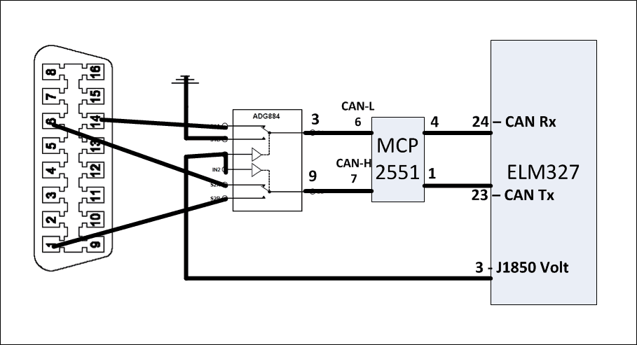

Vielleicht hilft das hier jemanden. Ich habe mir mal Gedanken gemacht, wie wir den SWCAN auch mit dem billigen ELM loggen bzw. ansprechen können. Anbei eine kleine Schematic, wie man mit einem einfachen switch (SPDT), z.B. ADG884, zwischen normal CAN (Pin 6/14) auf den SWCAN (Pin 1) umschalten könnte. Sollte eigentlich funktionieren. Ich muss das aber auch erst in meinen billig Bluetooth Elm für 15 Euro (Amazon) reinlöten. Vielleicht am Wochenende.
Ich habe hier einfach das PIN 3 vom ELM (J1850 Volt) genommen, um zwischen den Pins hin-und-her zuschalten. J1850 brauchen wir nicht beim Ampera.
Das steuert man dann mit dem "PP12" Kommando, dann gibt Pin 3 0V oder 5V aus.
