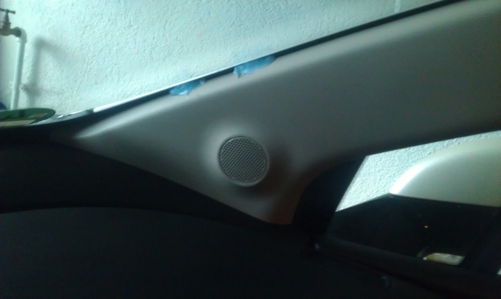

Tim hat geschrieben: Wenn wir schon bei den Geräuschen sind. Bei starker Sonneneinstrahlung hatte ich immer vorne rechts beim Windschutzscheiben Airbag ein ständiges Knistern. Hier habe ich etwas Silikon in die Lücke zwischen Scheibe und Airbag gespritzt. Ist zumindest etwas besser geworden.
Ich habe das selbe Geräusch vorne rechts und suche eine Lösung zeit ein paar Monate :cry: Kants Du bitte ein Photo machen auf dem man die "Lücke" sieht in die Du Silikon gespritzt hast ? Was für ein Silikon hast du genommen ? Wenn ich dich richtig verstehe ist das Geräusch nicht total verschwunden ?

Sorry, da ich ein paar Wochen im Ausland war, kann ich erst heute bzgl. der Geräusche Konsole rechts antworten.
Das Dauerknistern trat bei mir immer nach ca. 30 Minuten Fahrt auf, wenn das Fahrzeug zuvor lange in der Sonne gestanden hat. Es war zwar nicht laut aber extrem störend.
Ich habe vorläufig mit ein paar Ohrenstöpsel :lol: das Problem beseitigt. Nicht lachen, kein Scherz. Ich habe 4 Silikon Ohrenstöpsel mit einem Föhn heiß gemacht und in die Stellen gem. Bild gedrückt. Nicht schön, funktioniert aber bis zum nächsten Wartungsermin. Dann muss dort wohl der Airbag ausgebaut werden und eine neue Schallschutzfolie eingezogen werden. In den letzten 4 Monaten habe ich nichts mehr gehört. Im Sommer Knistern etwa 70 % weniger. Wenn man auf den kleinen Lautsprecher drückt, hört es ganz auf.

Danke Tim für deine Antwort ! Ich habe das Knistern noch, aber ich gebe die Hoffnung nicht auf eine Lösung zu finden....aber wahrscheinlich nicht mit "Ohrenstöpsel" ;)

Ja, sieht doof aus, kann man sicher schöner machen und einen Aufkleber darüber kleben. Silikon lässt sich aber wieder leicht entfernen. Zumindest ist seit 4 Monaten Ruhe. Die Liste für die erste Wartung wird eben etwas länger. :roll:
