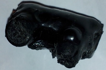

Um in diesem Fred zu bleiben: Mein Opel Ladekabel hat es jetzt auch erwischt!
Nachdem ich vor ca. 2 Wochen schon mal das Problem mit dem hängenden Relais hatte (rechte LED leuchtet rot), welches ich noch durch rohe Gewalt in Form von heftigem klopfen beheben konnte, verweigert es jetzt ganz den Dienst. Offensichtlich das gleiche Problem mit der Drossel.
Ich werde jetzt mal nach Mikeljo's Anleitung zum Öffnen der Box suchen und mal reinschauen :-)

caffeine hat geschrieben: Das Teil war offensichtlich keine Meisterleistung von Opel, respektive GM.
Nicht vergessen, das Teil entstammt einer mexikanischen Würfelbude. :lol:
Den Defekt an der Drossel, wirst du optisch nicht feststellen können aber ein Multimeter wird dir Gewissheit bringen.
